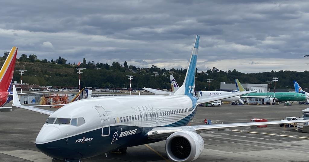

Boeing 737 MAX 8 - Altra grana per possibili difetti di produzione
voglio augurarmi che Boeing abbia posto o stia ponendo rimedio!

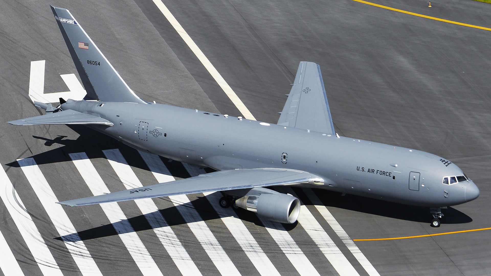

Non è il 737, ma anche il 767 in grigioverde ha nuovi problemi.
Produzione bloccata per i KC-46 causa cricche trovate su due nuovi aerei che dovevano esser consegnati. Questo, ovviamente, in aggiunta agli anni di ritardi. Forse all'USAF conveniva comprare l'A330... Un po' come sarebbe convenuto prendere l'M346, invece del prodotto Boeing, che ad oggi ancora non vola.

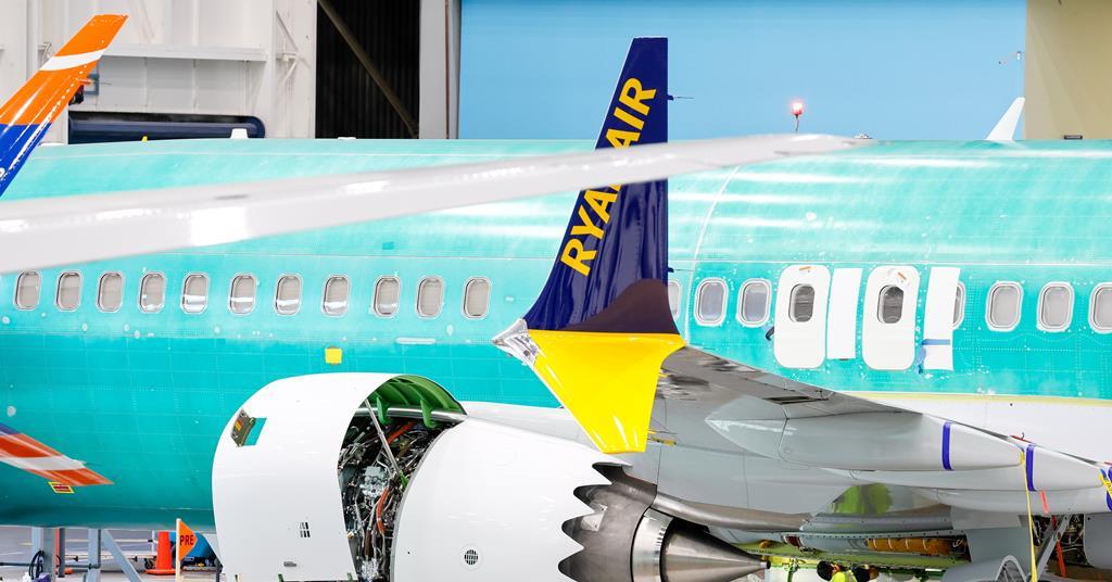

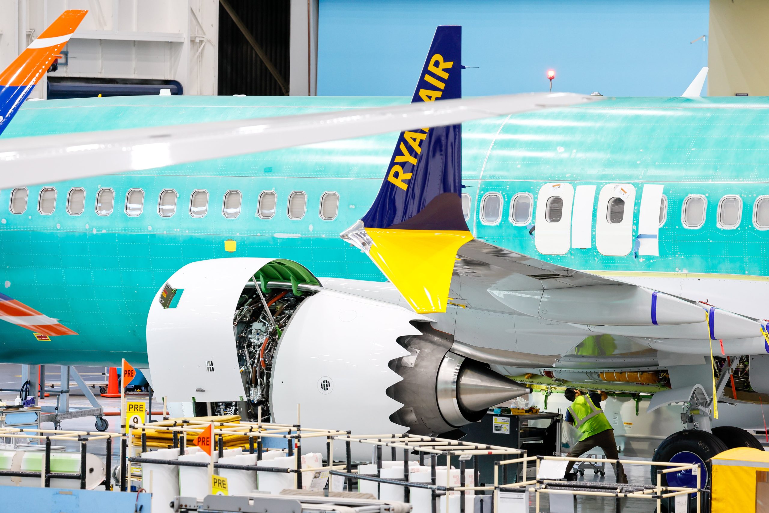

Stando alla stampa brasiliana (leggo l'articolo col traduttore automatico, @Jambock mi correggera') due 737-MAX8 di Gol sono stati ritornati a Boeing e verranno demoliti a Marana. Smantellare due aerei praticamente nuovi e' cosa sostanzialmente mai vista, ma pare che sia resa necessaria da difetti di produzione cosi' significativi da rendere gli aerei pressoche' inutilizzabili. Dall'articolo:
return of two units of the Boeing 737 MAX 8 that had chronic factory problems affecting the CFM LEAP-1B engines and the aircraft's center of gravity. The failures resulted in higher operating costs and longer maintenance time for the aircraft.
The two jets, registration PS-GRM (MSN 44009) and PS-GRN (MSN 44029), were returned on March 30 and remain in storage in Marana (MZJ), in the Arizona desert, where they will be dismantled. The aircraft had originally been delivered in September 2025 and November 2025, respectively.
