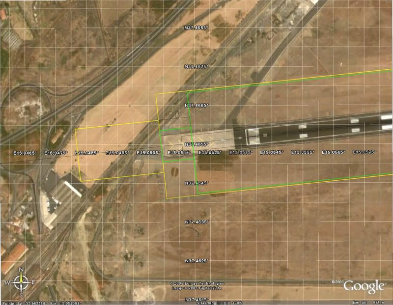

La RESA(runway end safety area) è una zona di sicurezza senza ostacoli che deve essere lunga al minimo 90m.
La RESA regolamentare deve essere lunga almeno 240 metri e larga 150 metri. Per piste esistenti, così dice il regolamento ENAC, si può ridurre, qualora persistano le condizioni minime di sicurezza, tali distanze a 90 metri per 90 metri. Ci ricordiamo che la RESA deve partire dal termine della Strip che è quel grosso rettangolone che contiene la pista di volo e nel caso di pista strumentale ha una larghezza di 300 metri, 150 per ogni parte della pista, e come lunghezza quella della pista più 60 metri per ogni testata, quindi 120 metri più della pista. I campi che si vedono dopo la pista sono separati dal sedime aeroportuale dalla ferrovia quindi per poter annettere quei campi, facendoli diventare RESA della pista allungata, diciamo di circ 200 metri, se dopo risco faccio un disegnino :D, bisognerebbe interrare la ferrovia!
Allora,
interrando la ferrovia, cosa che ha un costo vermante rilevante la pista potrebbe essere allungata di 90 metri rispetto alla sua lunghezza attuale ricevendo però una vera RESA, quindi maggiore sicurezza, al suo fondo.
Questo il disegno
