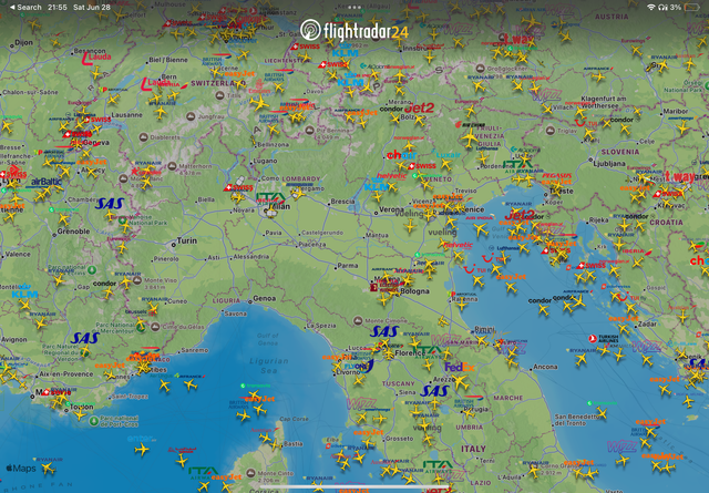

Siamo in attesa di pushbsck da un oretta a Bgy
Pare che l’ATC di Milano sia down
Sembra prevedano ripartenza da mezzanotte
Inviato dal mio SM-A536B utilizzando Tapatalk
Lo spero anch'io ma è quello che ho appena sentito a Linate
Dal Corriere, Berberi
I cieli dell’Italia nord-occidentalesi fermano nella prima serata di sabato 28 giugno. Decine di voli in arrivo e in partenza in alcuni dei principali aeroporti del Paese devono essere cancellati, ritardati o riportati negli scali di origine perché lo spazio aereo di Lombardia, Piemonte e Liguria non è utilizzabile per un problema al Centro di controllo d’area, la sala con i radar che gestiscono i movimenti in quota.
Fonti spiegano al Corriere che gli uffici dislocati a Milano - gestiti da Enav - hanno un problema alla rete di trasmissione dei dati dalle 9 di sera.
I tecnici stanno lavorando per capire la natura e intervenire per il ripristino.
Questo significa che gli aerei (in partenza e arrivo) su Milano Malpensa, Linate, Bergamo, Torino, Genova non possono proseguire con i loro piani di volo.
La rete di trasmissione di dati si chiama E-Net e collega i centri di controllo, gli aeroporti, i centri radar esteri e veicola informazioni cruciali come i dati radar, i bollettini meteo, i messaggi trasmessi con le cabine di pilotaggio.
