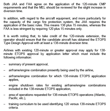

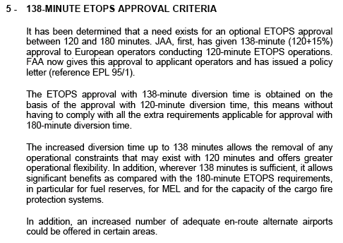

Ho trovato questo:
(Fonte: Airbus - Getting to grips with ETOPS</u> - LINK)
Mi sembra chiaro che è una procedura JAA/FAA ;)
Citazione:Messaggio inserito da Nicola_LIMF
Il 138 rientra nell'accelerated, ora che leggo tutto (uff, non si finisce mai d'imparà...)
