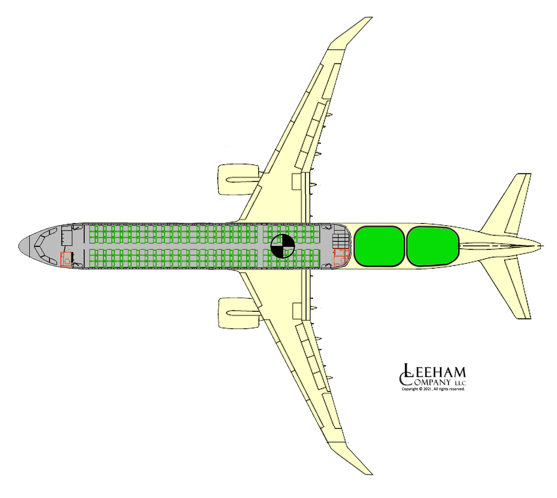

Il problema è che sistemando i serbatoi nella fusoliera si va ad occupare un volume normalmente destinato alla cabina passeggeri (o comunque al carico pagante), mentre con i serbatoi integrati nelle ali, o posti nel cassone alare, questo non avviene. Mi domando come possa risultare economicamente efficiente, e competitiva con i velivoli attuali, una soluzione del genere.
Ti serve un sacco (2/3 in meno) di carburante rispetto a quello attuale. E' pacifico che, ad oggi, il gioco non valga la candela ma un domani, se LH2 diventa piu' economico da produrre e distribuire, un aereo a LH2 potrebbe essere piu' vantaggioso rispetto a uno normale. In piu' si potrebbero avere aerei con ali piu' sottili, leggeri... diversi. Non dobbiamo pensare che succedera' mercoledi prossimo, pero' se vogliamo veramente fare in modo che l'aviazione civile vada a CO2-neutral si deve pensare a carburanti diversi.

E' il momento in cui gli OEM che non si danno da fare con il 'verde' sono malvisti... ed ecco che tutti i 'grandi' si buttano in società che sviluppano regional elettrici, droni da 4 pax automatici.... etc etc.... Figurati se non saltava fuori pure l'idrogeno ! A parte che , come è già stato fatto notare, i serbatoi dovranno occupare una parte notevole della fusoliera ; ma non saranno certo serbatoi 'normali' . Dovendo mantenere una temperatura di -270 °C, dovranno essere belli isolati, vero ? E poichè a causa al boil-off ci sarà un bel po' di idrogeno liguido che diventerà comunque gas all'interno del serbatorio, bisognerà sfiatarlo, oppure costruire serbatoi pressurizzati - altro peso ! Per non pensare alla protezione del serbatorio in caso di incidente anche lieve- il terribile incidente ferroviario di Viareggio (con GPL, molto meno volatile) al confronto sarebbe cosa da poco . Infine , non credo che nessuno governo o compagnia privata al mondo inizierebbe oggi a programmare e finanziare la costruzione sugli aeroporti internazionali di una infrastuttura in grado di produrre, stoccare e distribuire idrogeno liquido entro il 2035 - ma daàii... Dal punto di vista operativo, basterebbe ricordare le procedure di riempimento del serbatorio del Saturn V , che richiedeva la sospensione di ogni altra attività umana nel raggio di 3 km dalla rampa di lancio ; sì, ci sono stati miglioramenti nella tecnologia, ed il serbatoio di un aereo contiene certamente meno idrogeno di un Saturn V, ma stiamo comunque parlando di una bomba ; le immagini dello Zeppelin in fiamme (ed era solo gas ) dovrebbero
