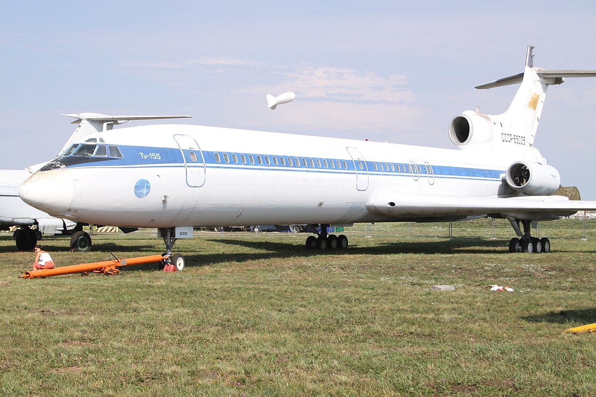

Negli anni 80 i russi stavano gia' realizzando aerei con motori all'idrogeno, nella fattispecie si e' trattato di un Tu154, ridenominato Tu155. L'articolo che allego é in tedesco; il solito google translator puo' aiutare sicuramente.
Volo' anche con LNG, in un secondo momento. La voce di en.wikipedia omette l'idrogeno.
