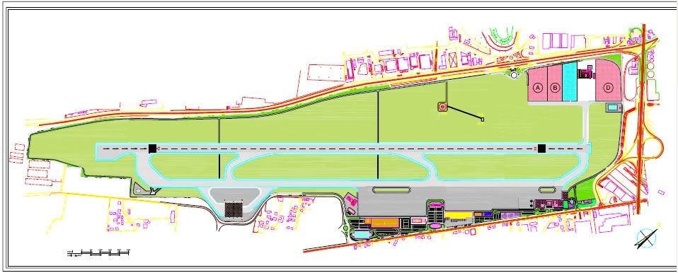

Sinceramente non capisco questa affermazione, l'A330 può atterrare in 1800m (quindi sia per 22 che per 04 a Pescara) e ridecolla con un MTOW di 230000 kg in 2300m (a sia per 04 che per 22).
Ora: se allunghiamo la pista di 200m dalla parte della testate 04, qual'è il problema?
Senza fare uno studio approfondito degli ostacoli dalla parte della 04: teoricamente avremmo una LDA per 04: 2514m (circa), per 22: 2431m. TORA per 04 e 22: 2619m. L'A330 può atterrare e decollare anche per 22...
Perchè si dovrebbe usare la pista solo in direzione 04 (monte-mare)?
Sicuramente per 04 abbiamo più pista disponibile per l'atterraggio ma usare il termine solo è un po' troppo... o mi sono perso qualche passaggio...
Cmq ecco un'img un pò riassuntiva:
Vediamo in verde la furuta STRIP, in viola la CWY (Clearway, cioè un prolungamento che deve essere libero da ostacoli) se presente, poi in rosso la futura pista e in azzurro la RESA (Runway end safety area).
Come si può notare dentro queste aree ci sono un pò di ostacoli... addirittura troviamo un pezzo di autostrada dentro la STRIP... è un progetto un pò ambizioso.

Invece di allungare la pista si potrebbe pensare di abbattere quei casotti che ho segnato e far ottenere all'apt la categoria E, visto che ora siamo D solo per quello.
In questo modo non bisogna più ricorrere alla macchina della SAGA che blocca la strada e si può far atterrare fino agli A330 e B767 senza problemi. Anche perchè non credo PSR attrae aerei più grandi.

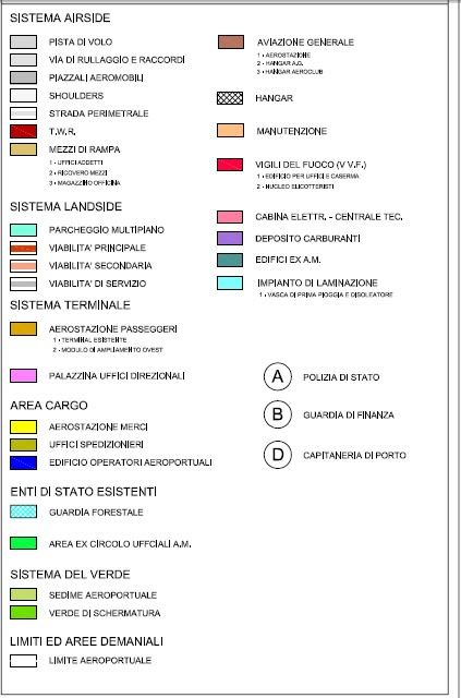

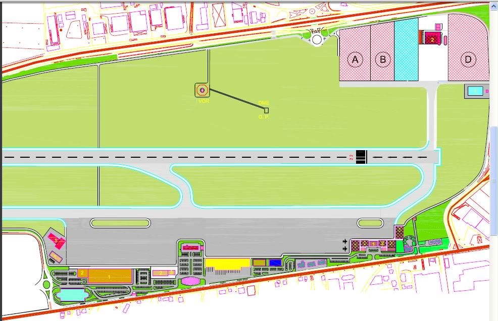

Fabrizio questa immagine credo sia stata diffusa dalla stessa Saga qualche anno fa, tra l' altro pubblicata anche da quotidiani e Jp4...il piano prevedeva che Ap technich dovesse sloggiare e magari prendere possesso della futura area tecnica a nord...nel momento in cui però hanno permesso a Toto di ristrutturare e raddoppiare gli hangar appariva difficile che dopo qualche anno avrebbero buttato giù tutto...semmai dovesse sorgere un aerostazione merci a questo punto chissà dove la piazzano...
Teoricamente ci sarebbe quella piazzola ad OVEST libera... nel vecchio progetto ci sarebbe dovuta andare la Polizia ma a quanto pare gli hanno assegnato la parte a NORD affianco alla Finanza.

EDIT: Sì, in effetti è così: la zona ad OVEST sul master plan risulta come hangar "MANUTENZIONE".
