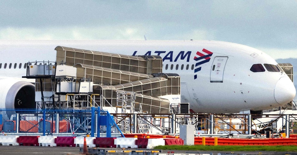

Volo SYD-AKL operato con 787-9 LATAM perde improvvisamente quota: 50 feriti

Si parla anche del movimento di un sedile del cockpit...
The movement of a flight deck seat is a key focus of the probe into a sudden mid-air dive by a LATAM Airlines Boeing 787 #Dreamliner that left more than 50 people injured. The plane, which was heading from Sydney to Auckland, dropped abruptly before stabilizing, causing those on-board to be thrown about the cabin.
"The seat movement caused the nose down" angle of the aircraft, said an anonymous source, who added the possibility of an electrical short was also under review.

Pulsante premuto da hostess dietro la caduta verticale del Boeing 787 Latam
Una hostess della compagnia ha premuto inavvertitamente l’interruttore sul sedile del pilota mentre stava servendo un pasto in cabina
Sarà interessante capire i dettagli di questa cosa… gli interruttori che spostano elettricamente il sedile non sono sotto il sedile stesso?
Il 787 ha anche un interruttore nello schienale del sedile.
Forse se qualcosa è rimasta "incastrata" tra la cover e l'interruttore potrebbe bastare appoggiarsi nella cover per spostare il sedile in avanti.
Nel video si parla anche di una delle AD che richiedono il power off dell'aereo.
Se non mi sbaglio dovrebbero essere 3 le AD che avevano una procedura simile (con tempistiche diverse). Le altre 2 dovrebbero essere già superate da un aggiornamento.
* Non sono sicuro di questo, l'ho visto in un altro video ma non sono andato a controllare le AD.
Reactions: Seaking and Scarab
Quindi, se fosse vero quanto relativo al sedile, nessuna perdita improvvisa degli strumenti.
Mi pare comunque che anche in caso di innesco il movimento non sia così veloce e brusco da rendere impossibile il blocco o evitare di sbattere contro i comandi.
Non so, mi sembra poco credibile questa versione, oppure manca qualche dettaglio
Se ho capito bene, l’hostess inavvertitamente preme il pulsante che fa avanzare il sedile e questo premendo sulla cloche in avanti provoca il nose down. Immaginando che in quel momento l’auto pilot sia armato, come è possibile che permetta variazione di rotta/quota? Sembrerò sciocchino quando dico che su FS una volta che sono in crociera anche se muovo il joystick non mi succede nulla con AP attivo. Sicuramente sbaglio a comprendere.
