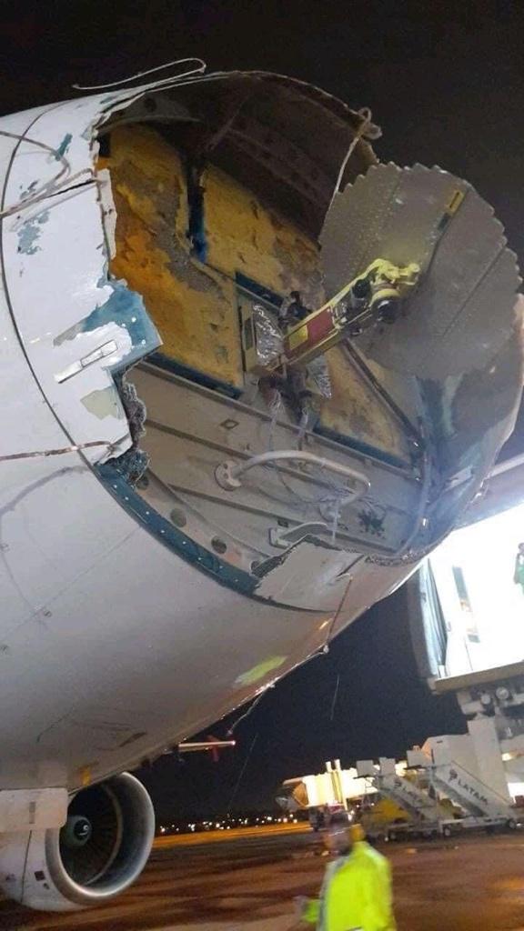

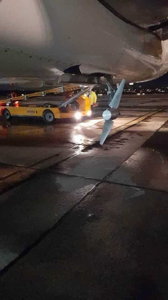

Foto tratte dal gruppo FB “En el aire”.
Interessante notare la RAT estesa.

Porca pupazza; i windshields sono completamente crinati, mi domando come abbiano fatto a vederci qualcosa abbastanza nitidamente da gestire l'atterraggio. Complimenti al crew!
Allo stesso tempo mi domando come non sia stata ampiamente visibile sul radar una tale e densa hail-storm, tanto piu' che avevi gia' fatto diversion per la stessa causa!
Reactions: 777Aeromexico
Per lo stesso motivo per cui nasi e vetri malconci così ne abbiamo già visti e ne continueremo a vedere: ciò che è visibile al radar-meteo è l'acqua, ma non il suo stato solido.
Ho dovuto google cosa fosse la RAT, da profano l'ho sempre chiamata "ventola last resort" :p
Chiedo lumi ai piloti/esperti, quando viene impiegata sono sempre volatili per diabetici?
Inoltre, cos'e' quel disco metallico sul nose?
Il disco metallico era una volta un radar…

Quindi dici che si sono infilati dentro nonostante fosse visibile?
Potrebbe essere stato oscurato in caso di squall Line molto attiva. Linee di CB possono nascondere al radar altri CB dietro. I radar più moderni te lo dicono con simboli specifici “ocio non so cosa c’è lì dietro”. Radar meno moderni non segnano nulla; vanno interpretati correttamente.
Reactions: Fewwy
Il radar fornisce tutte le informazioni del caso, ma bisogna saperle interpretare: la grandine non compare dal nulla, pure se non è direttamente "visibile" sul display. Non bastasse questo, le battute dei bollettini non sembrano affatto incoraggianti per tentare un avvicinamento.
