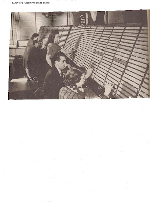

Avanzatissimi:
Avanzatissimi:
..l´importante e´avere qualcosa con cui "replicare" i movimenti sulla pista , in inglese si direbbe "model" :) farlo con quelle lavagne li´potrebbe essere ancora valido.

A parte le battute:
l'immagine rappresenta la preistoria dell'atc.
Controllo di regione procedurale oggi si fa (forse) solo in africa e sugli oceani.
Però non si discosta molto da come funziona oggi una frequenza Ground.
Ogni aeroproto ha la sua prassi consolidata, ma spostando le strip da un posto all'altro sulla strippiera è semplicissimo individuare aerei fermi al gate, che pushano (ora mi ammazza per questo neologismo) e aerei che rullano (dividendo eventualmente l'area di manovra in più zone).
Non serve avere una riproduzione del sistema-piste su cui sposatre le strip, basta una disposizione sulla strippiera che eprmetta di visualizzare immediatamente eventuali conflitti.
Se si vuole di più c'è l'SMR.
