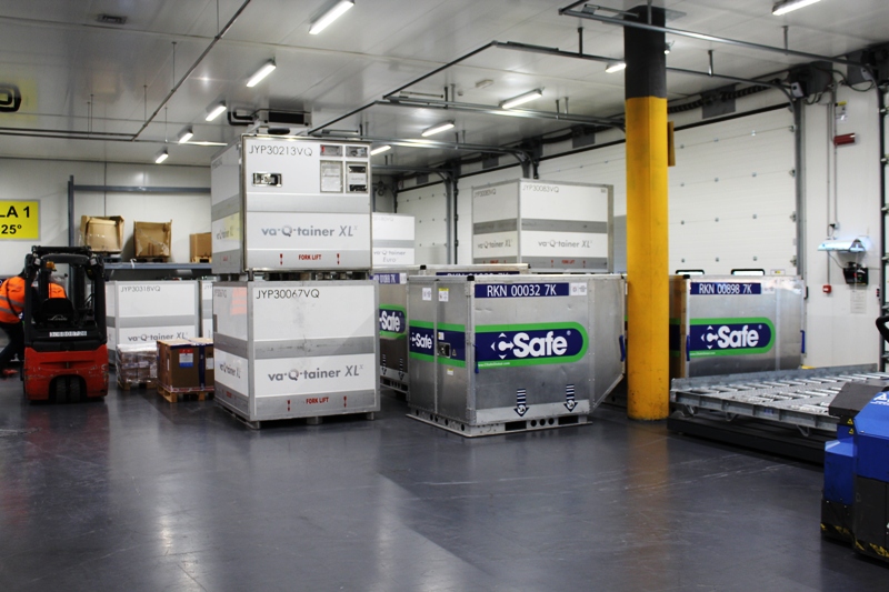

Il prodotto pharma regolamentato da IATA (TCR) può essere trasportato ai soli seguenti range di temp controllata +2 +8 / +15 +25 / -20 celsius
I primi due con normali cool box rispettando tutta la cold chain (dalla consegna in apt allo stoccaggio in magazzino al trasporto sottobordo ed infine in volo) il terzo solo con utilizzo di dry ice nei cool box rispettando la normativa IATA DGR (e le varie limitazioni che variano da compagnia e tipo di aeromobile) o active containers (per intenderci quelli di Envirotainer)
Se necessario mantenere un livello costante di temperatura, è obbligatorio uso di active containers anche per le altre temperature.
Il magazzino nuovo di IAG Cargo a LHR che sorge di fianco al già esistente Premia avrà una capacità di 10000 m2 e l’intenzione è di dedicarlo al prodotto pharma.
