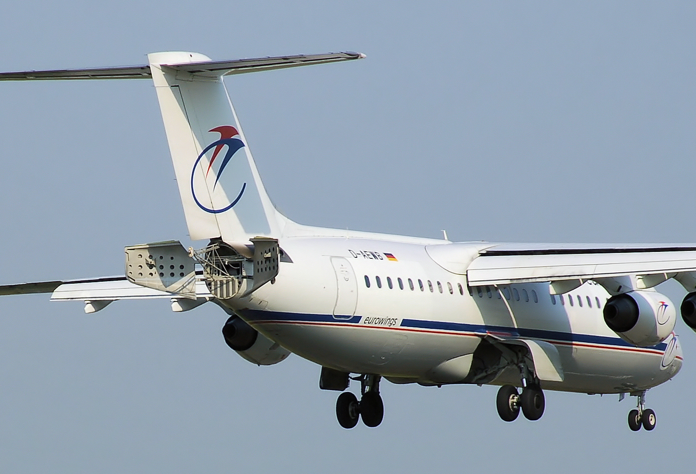

Di aerei civili provvisti di speedbrakes ce ne sono pochi (Avro RJ, Fokker 100, per fare due esempi): essendo montati in coda, non credo che un passeggero possa osservarne l'azione.
Foto prese da google per chiarire un po:
Aerofreni:
