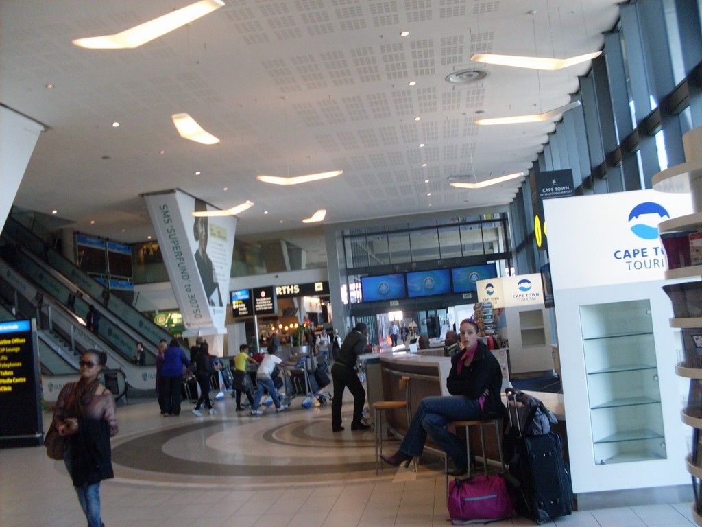

Impressionante il numero dei voli tra JNB e CPT. Mi ricorda il FCO - LIN.
Scorcio del terminal nazionale

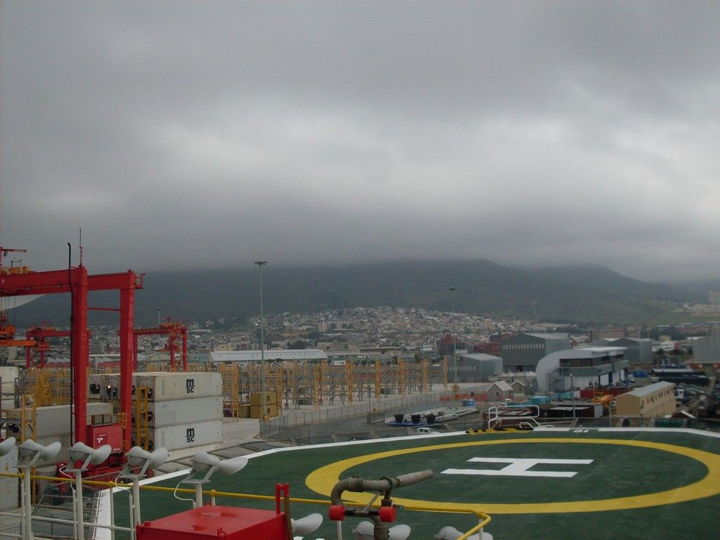

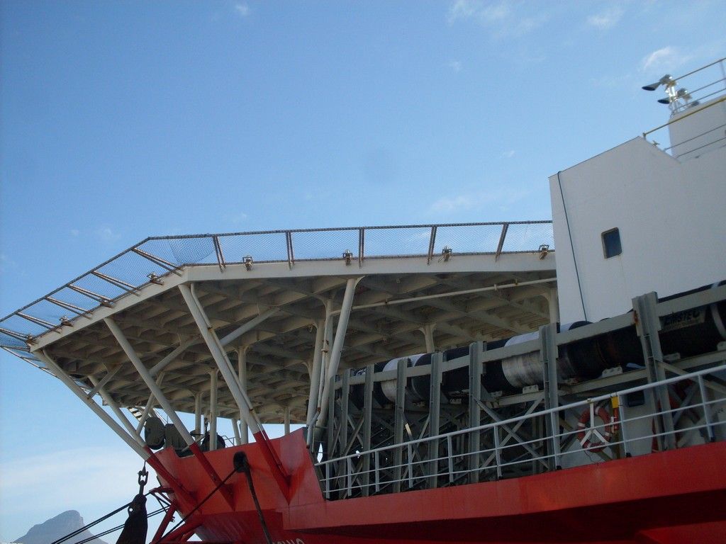

Oggi vedremo la particolarità di questa nave

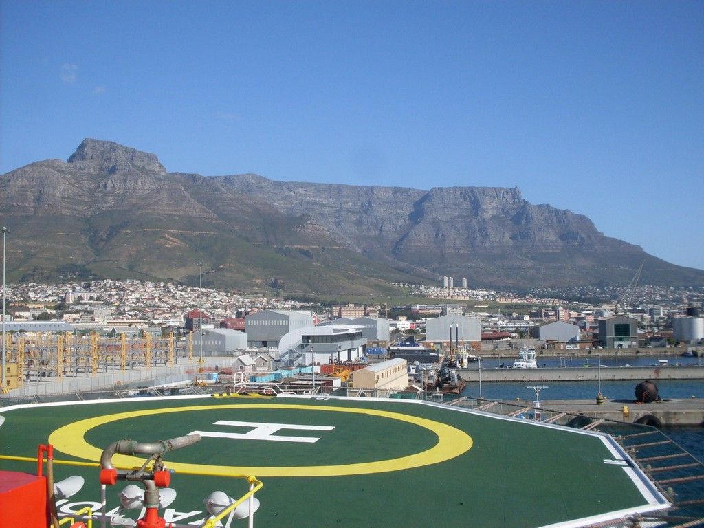

Intanto splendida giornata a Cape Town
Eccola qui la " signorina "
La definizione è " Mining Ship" , Nave miniera
Cosa farà mai una Nave miniera da queste parti??
Semplice , cerca quelle pietruzze tanto amate dalle donne
Diamanti!!

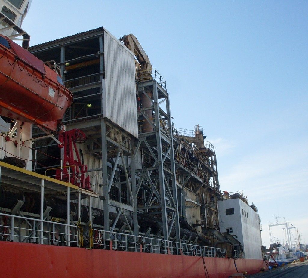

Come funziona:

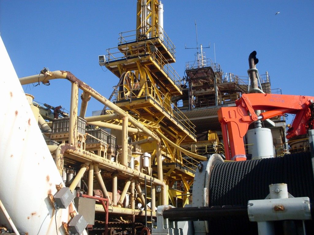

Il principio è semplice , immaginate un enorme aspirapolvere che tira sù dal fondale

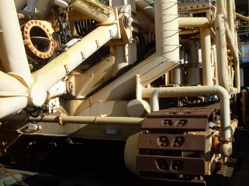

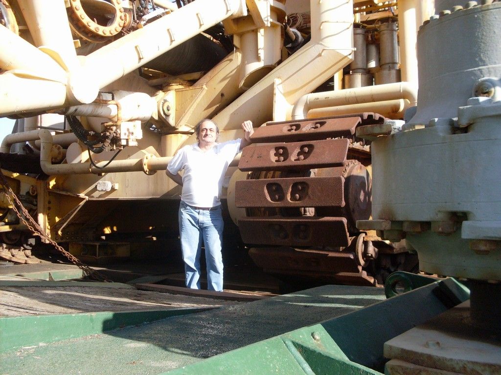

di tutto. Si inizia con questo enorme trattore subaqueo telecomandato
Pesa più di duecento tonnellate. E' collegato alla nave madre tranite un cavo ombelicale che trasporta
l'energia elettrica necessaria al funzionamento ed i segnali di comando e controllo.
Inoltre è connesso alla nave tramite un enorme tubo di suzione.
Una specie di aratro scava un solco sul fondale e il materiale viene letteralmente risucchiato a bordo.
Questa foto dà un'idea delle dimensioni

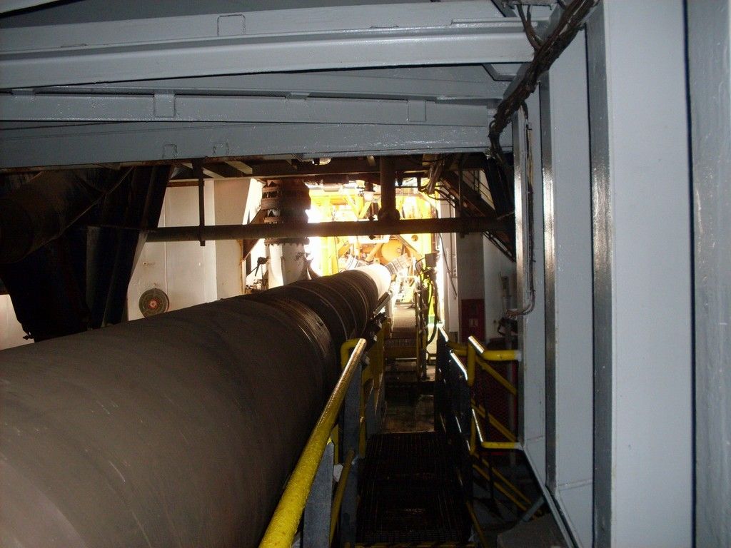

Tubi di suzione
Sono sezioni da 20 metri di lunghezza e larghi 40 centimetri

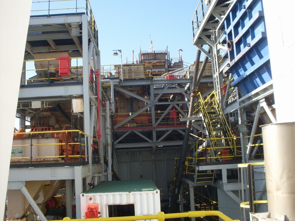

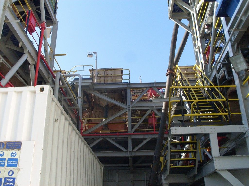

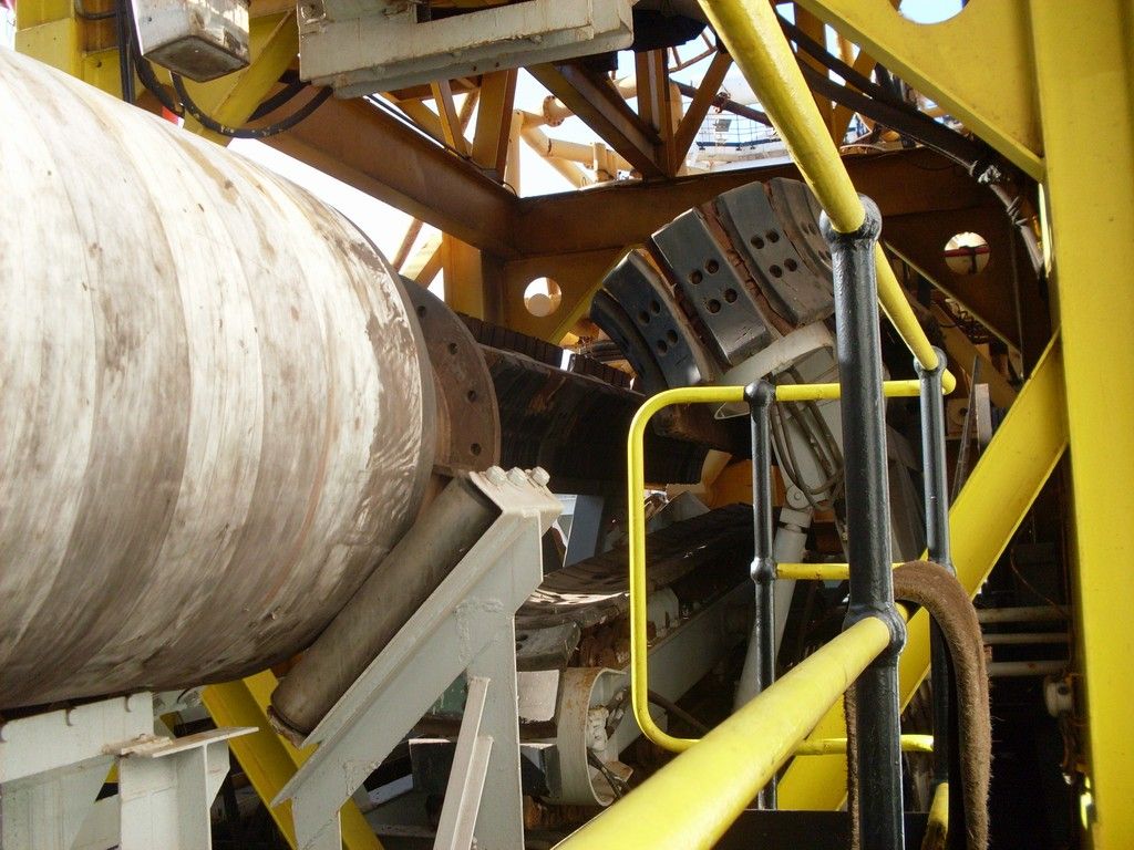

Il materiale grezzo viene inviato in una complessa catena di cernita e selezione
Lo scopo è quello di separare , in base a dimensioni , peso e densità quello che può interessare
La cosa strana è che tutto il macchinario è tarato per estrarre solo quello che rientra in un range specifico
Per assurdo una pietra grezza di 10 carati verrebbe ributtata a mare ma le probabilità di trovarla sono tanto scarse che non giustificherebbe
il costo e la complessità necessarie per adeguare i macchinari.

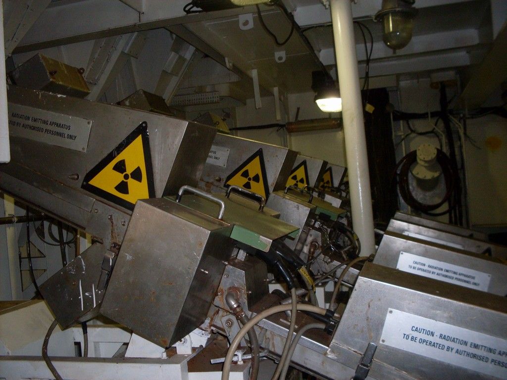

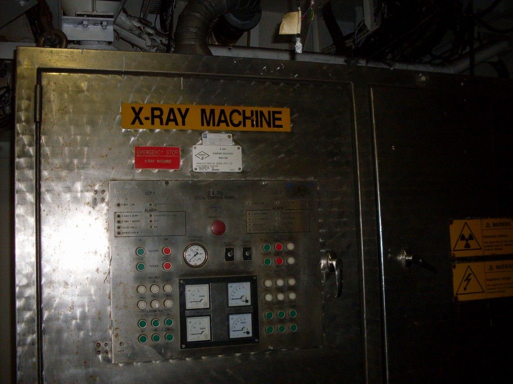

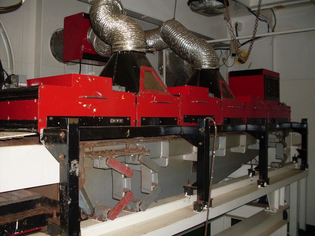

Dopo la cernita iniiale le pietruzze ( ancora mischiate con pietre vulgaris ) passano attraverso queste macchine X Ray.
I diamanti grezzi reagiscono ai raggi X generando una fluorescenza che viene rilevata da sensori.
Tutto quello che "brilla" ai raggi X viene separato in modo automatico
Il materiale che ha "brillato" viene inviato al ponte inferiore tramite delle tubazioni ed entra in questa macchina
che asciuga e ripulisce.
Altra discesa al ponte inferiore e arrivo alla parte finale del processo

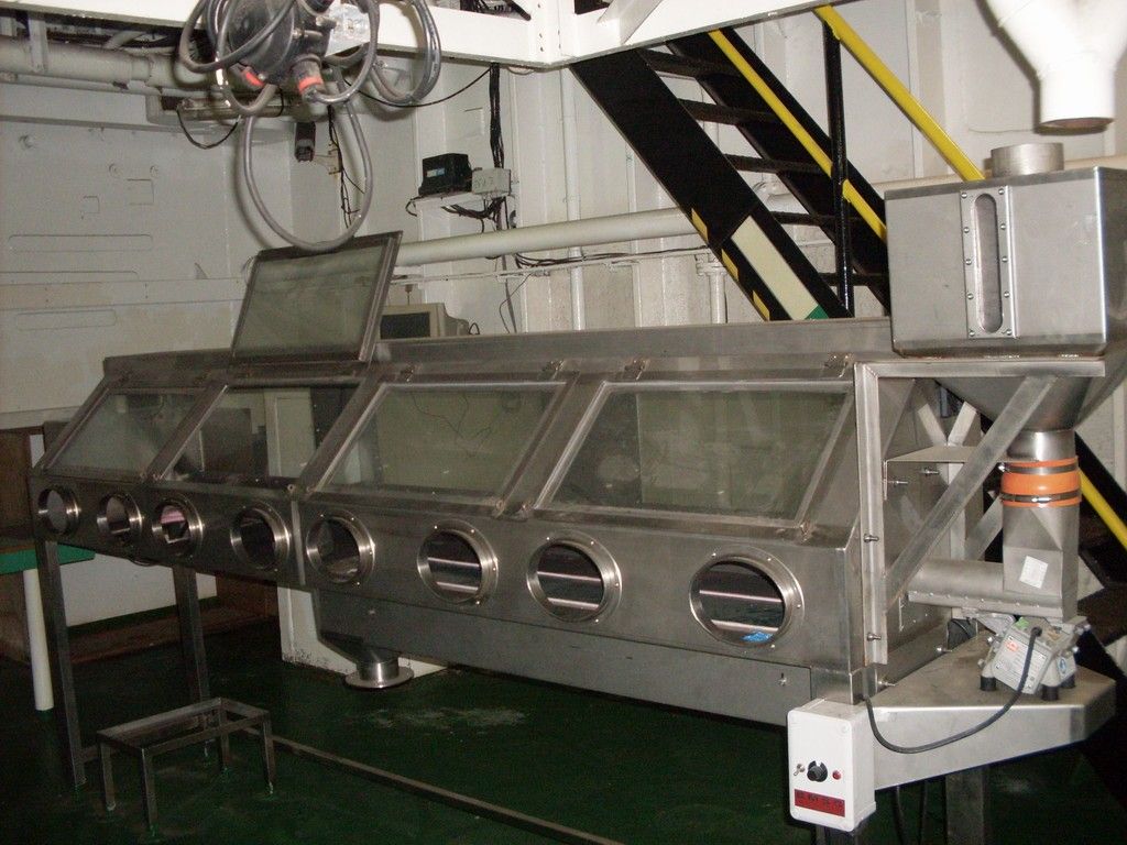

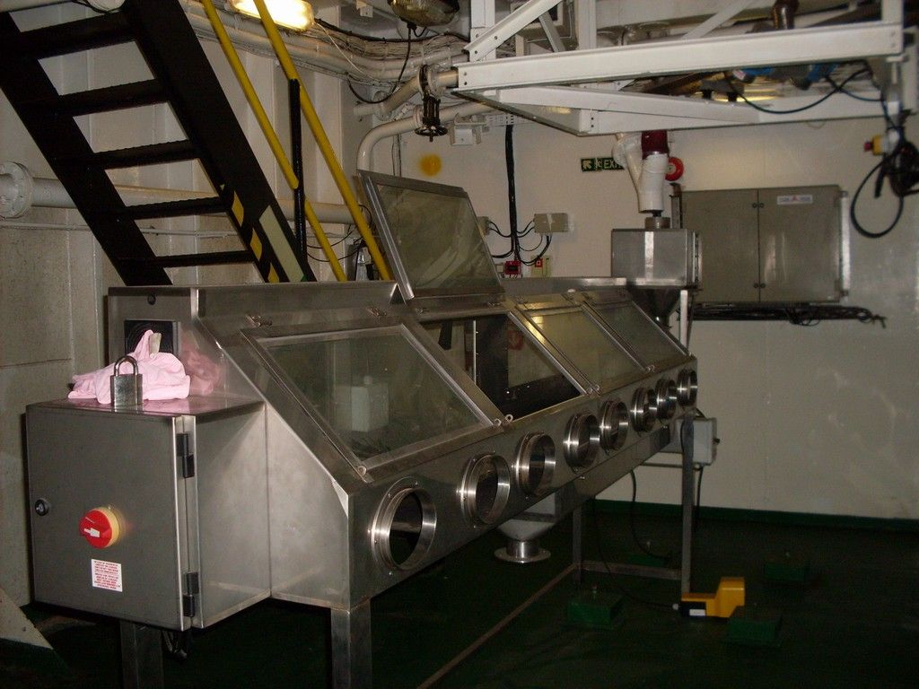

Questa è chiamata in gergo "L'incubatrice"
Le pietre arrivano su un piccolo nastro trasportatore e vengono preselezionate dagli operatori in base alle caratteristiche.
Da notare che in nessuna circostanza gli operatori sono a diretto contatto con le pietre.... Non si sà mai...
Il processo prevede che le pietruzze siano sigillate , pesate , fotografate e inviate a terra in Heli.
La capacità produttiva media è di 1500 Kt giorno.
Mi hanno mostrato una foto di un giorno eccezionale durante il quale sono stati tirati sù più di 16.000 Kt

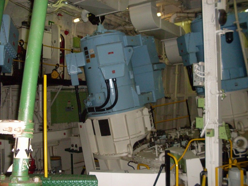

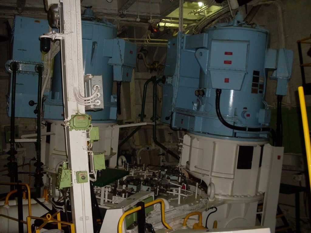

Continuo il tour mostrando qualche immagine della sala macchine
La nave è a propulsione Diesel - Elettrica. Vi sono cinque enormi generatori che alimentano quattro
motori elettrici di propulsione.
Ogni motore genera un paio di Mw , è alto tre metri e pesa diverse tonnellate
Gli esperti riconosceranno la propulsione Voith
http://it.wikipedia.org/wiki/Propulsore_Voith_Schneider
