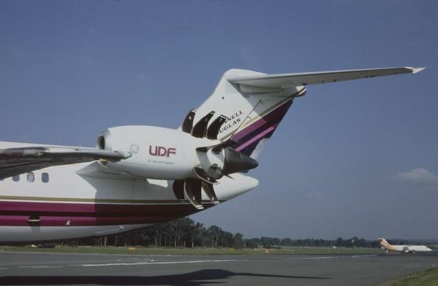

Airbus is also studying the option of tail-mounted open-fan engines “which could have some benefits on the noise side”, he adds.

2. CFM RISE: La rivoluzione dell'Open Fan​
Qui CFM (GE + Safran) ha fatto una scelta coraggiosa: togliere del tutto la carenatura esterna. È un ritorno al concetto di Propfan degli anni '80, ma risolto con l'elettronica moderna.
  • La Tecnologia: Una singola ventola rotante scoperta seguita da un set di palette statiche (statori) a geometria variabile.
  • Vantaggi:
    • Bypass Ratio Immenso: Può arrivare a un $BPR$ di 75:1 o più (l'UltraFan arriva a circa 14:1, i motori attuali a 10:1). È quasi come avere l'efficienza di un turboelica alla velocità di un jet.
    • Leggerezza: Senza la pesante struttura esterna (nacelle), il motore pesa molto meno a parità di spinta.
    • Efficienza: Target del 20% di riduzione consumi e emissioni di $CO_{2}$ rispetto ai motori attuali.
  • Limiti: Il rumore (manca lo schermo fisico della carenatura) e l'integrazione con l'aereo (non può stare facilmente sotto un'ala bassa, probabilmente servirà un design ad ala alta o motori in coda).
