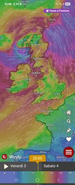

Glasgow-Prestwick (1806Z and 1836Z):
EGPK 031750Z 24030G47KT 9999 -RA BKN035 15/10 Q0977
EGPK 031820Z 24029G43KT 9999 BKN035 14/08 Q0978
EGPK 031850Z 23029G46KT 9999 -RA FEW033 SCT039 BKN047 13/09 Q0978
Edinburgh (1909Z):
METAR EGPH 031850Z 23035G46KT 9999 SCT030 BKN036 BKN040 13/08 Q0976 RERA
METAR EGPH 031920Z 24034G52KT 5000 -RA SCT030 SCT034 BKN040 12/09 Q0976 RERA
Manchester (landing 1952Z):
EGCC 031820Z COR AUTO 20011KT 170V240 9999 -RA BKN012/// OVC020/// //////TCU 18/17 Q0990 TEMPO RA
EGCC 031920Z 24022G37KT 9999 SCT011CB SCT026 18/15 Q0990 RERA TEMPO RA BKN012
Edinburgh (1909Z):

No, intendevo che il metar ti da un'osservazione ogni 30min ma nel mezzo ci può essere un aumento della raffica, uno scroscione di pioggia, uno shear non riportato, una situazione a 500feet completamente scollegata dal vento in superficie ecc.
