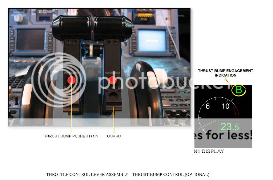

Il 320 fam per entrambi i motori -CFM e IAE- non ha spinta extra oltre al TOGA; il 330 con i motori GE (quelli di AZ per intenderci) può avere i "thrust bumps" ovvero un optional che permette di avere un 7% massimo di N1 extra sul normale TOGA. Mai usato, sinceramente. Sono due bottoni posti vicino alle manette tipo il TOGA di Boeing.

Su aeroporti simili, tipo JNB, ti confesso che non ho mai avuto bisogno dell'extra anche a pieno carico. Se ti riferisci ad AZ per il ritorno a pieno carico, credo che il GE90 sia già abbondantemente "generoso" in quanto a spinta.
Il Trent700 (che motore ragazzi!!!) eroga 72 mila libbre di spinta, non ha thrust bumps, ma è talmente potente che da mxp 35L in salita diretto Aosta senza seguire la SID, potevi salire al max TOW con un buon Derated climb del 20%!
Il GE ha 70mila libbre ed il PW (quello di US airways ora AA) "solo" 68mila.
