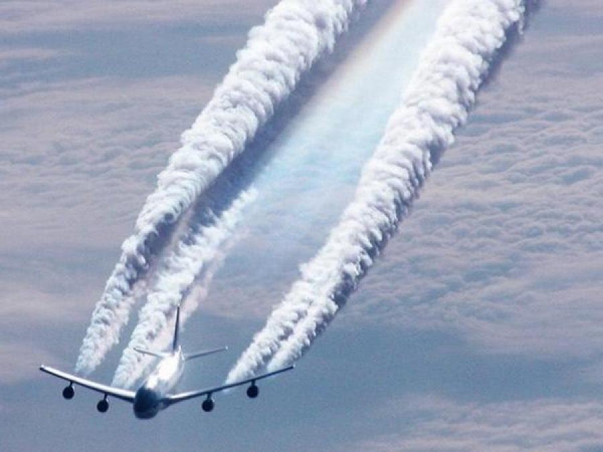

Plan to land at near suitable airport e’ la dicitura standard presente anche su fire e smoke etc.
che faccio ho un eng sev Damage in decollo or un tyre burst ( che potrebbe aver danneggiato i flap o l ala) o altro e mi metto in holding per 10 ore in attesa di arrivare al massimo peso all’ atterraggio perché non posso fare fuel dumping. Da Doc 4444 si suggerisce di farlo sopra i 6000 ft, (per permettere una perfetta vaporizzazione del fuel) se mi ricordo bene Boeing suggerisce solo 4000 ft AGL.
ecco cosa dice FCTM:
When fuel jettison is to be accomplished, consider the following:
• ensure adequate weather minimums exist at airport of intended landing
• fuel jettison above 4,000 feet AGL ensures complete fuel evaporation
• downwind drift of fuel may exceed one NM per 1,000 feet of drop
• avoid jettisoning fuel in a holding pattern with other airplanes below
• if applicable, see considerations for overweight landing, chapter 6
come Fai a dire che il fuel è finito lì sulle risaie, devi considerare i venti, un po’ come in mare le correnti. sai i detriti arrivano a Miglia e miglia dal punto dell incidente.
poi si Lamentano ora dopo decenni di fuel dumping sulla zona, come mai? Qualcuno che vuole i suoi 5 minuti di gloria?

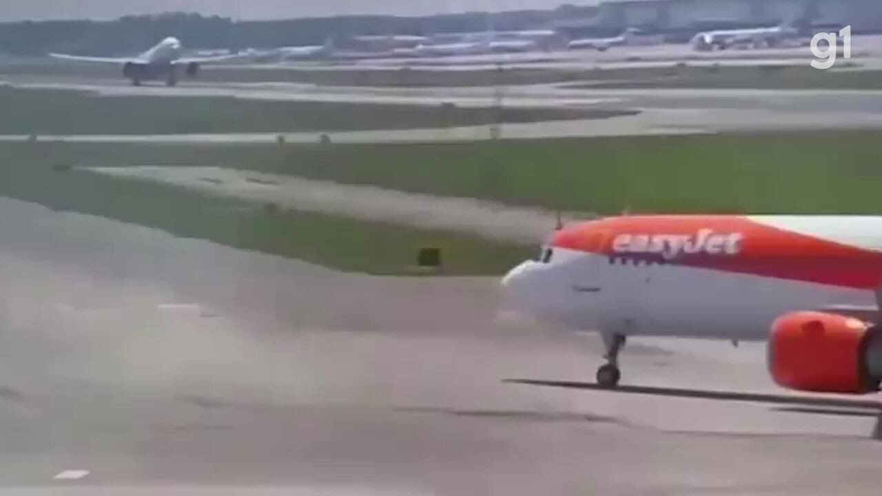

Chiedo ai più esperti, non dovrebbe balzare subito all'occhio una Vr così bassa per una tratta del genere, specialmente ad un crew esperto, oppure potrebbe rientrare nella norma?
Allego il rapporto preliminare dell'ANSV.
In cockpit c'erano tre comandanti:
- comandante in addestramento (Pilot Monitoring)
- comandante istruttore (Pilot Flying)
- comandante aggiuntivo per dare il cambio in crociera
Dati inseriti dall'equipaggio nell'FMS:
Flaps 5°
Thrust 56°
Velocità 145 | 149 | 156
Dati restituiti dal software Boeing per quelle condizioni:
Flaps 5°
Thrust 38°
Velocità 173 | 181 | 186
Con 30 nodi in meno alla rotazione, l'aeroplano ha strisciato la coda sulla pista per 723 metri.
Sono poi state scaricate 72 tonnellate di cherosene in 32 minuti.
edit: non avevo visto che @FLRprt aveva già allegato il documento... mi ero fermato all'articolo del Corriere, sorry.
