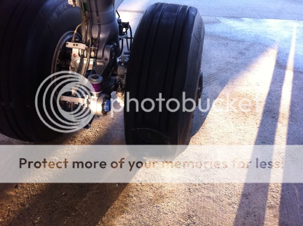

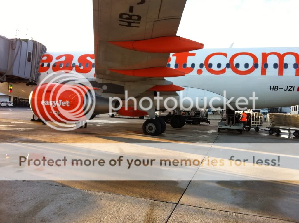

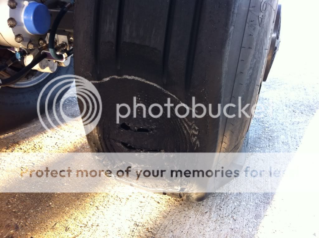

Mentre stavo lavorando ho visto un 320 easyjet con la ruota posteriore esterna bloccata fumante appena bloccato mi sono avvicinato e .........
Ha consumato la ruota ........
Non male... bella spiattellata... il ceppo pare nuovo... magari gli svizzeri hanno combinato qualche danno ;)
Debbono essere sostituite tutte e 2 le ruote dello stesso assale, quella affettata e quella adiacente perchè sovraccaricata
