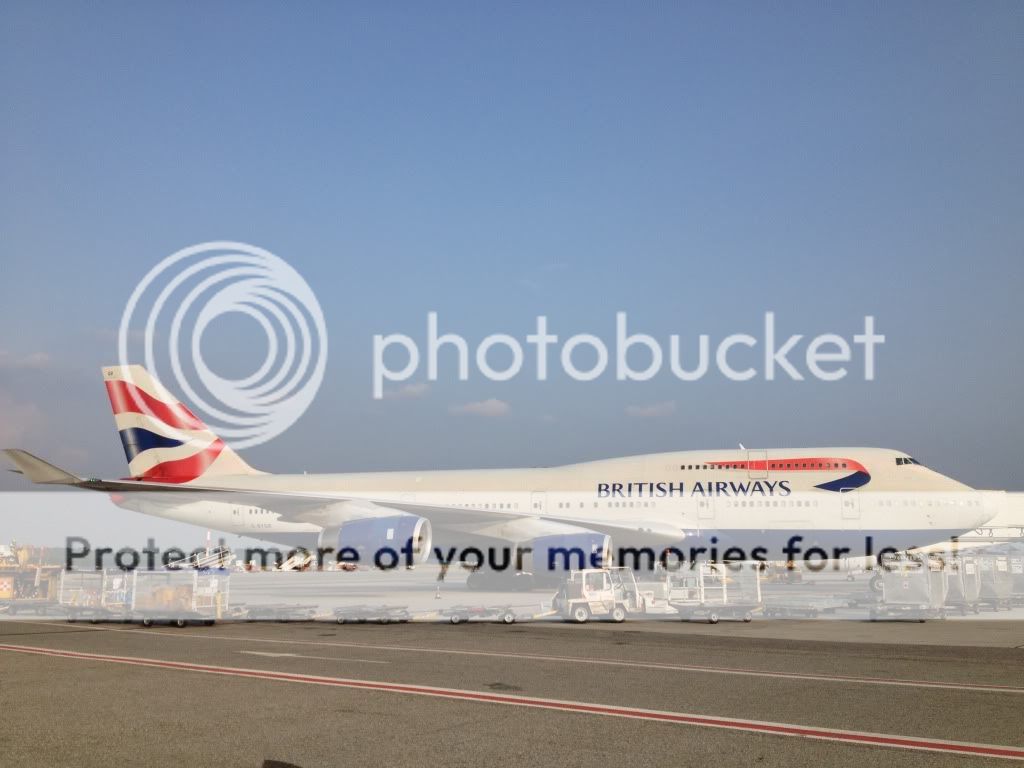

Conseguenza di quanto accaduto ieri a LHR, oggi a MXP la BA566/BA567 opera con B747. Credo sia un'anteprima assoluta.
Mi autoquoto per una battuta acida (ma non troppo):
Se a MXP con tre voli stracciati mandano un B747 per recuperare il backlog, a LIN prepariamoci a vedere il nuovo A380 BA...
A naso, avranno riprotetto i pax del giorno prima di LIN sul volo per MXP di oggi, raddoppiando la capacita' dell'aereo, visto che lo scalo lo consente...
Io non ho mai capito una cosa, ma durante queste occassioni da dove li cacciano fuori gli aerei? In questo caso, il 747 era parcheggiato da qualche parte per essere pronto in queste occasioni o avevano un buco nei voli programmati e ce lo hanno messo?
Dipende da ogni compagnia,presumibilmente o era di back-up oppure hanno sfruttato una macchina con un turn around sufficientemente lungo incastrando il volo per MXP nelle rotazioni.
