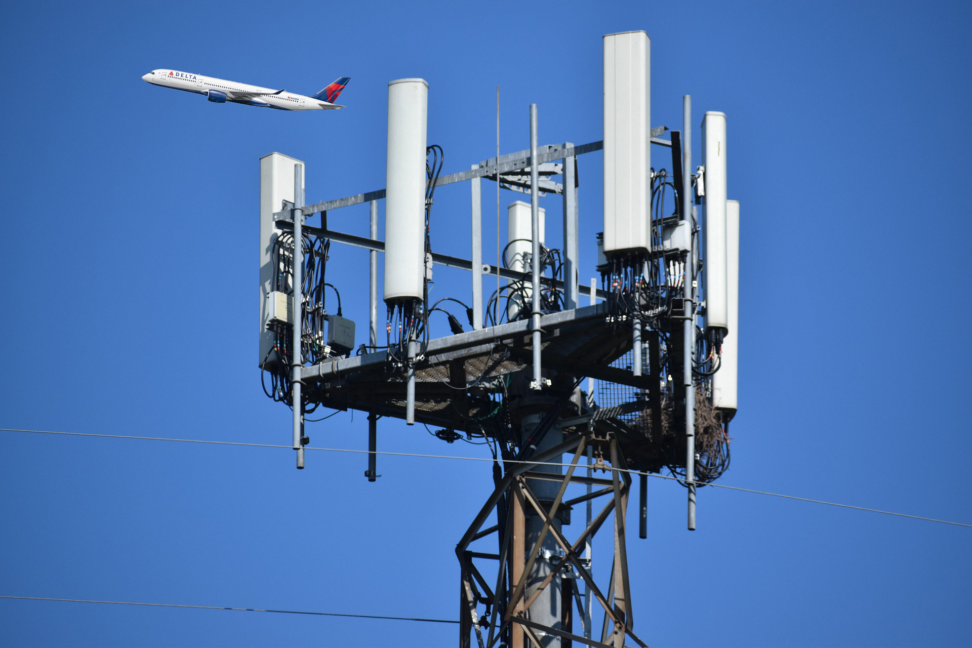

ll 5G mette a rischio i voli, negli Stati Uniti scatta un mini rinvio

In Europa le frequenze usate sono quelle dei 700mhz, 3.3 e 3.8ghz.
Gli Stati uniti, insieme a Giappone e sud Korea sono le uniche nazioni che hanno acquisito e reso commercialmente disponibili le bande mmwave da 26 e 28ghz.
Pertanto problemi in Europa non dovrebbero essercene
