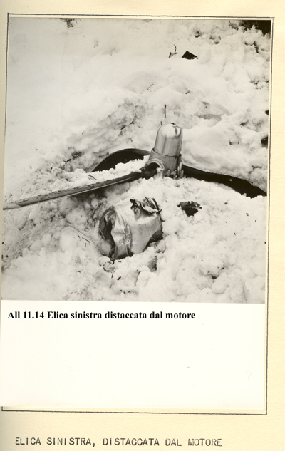

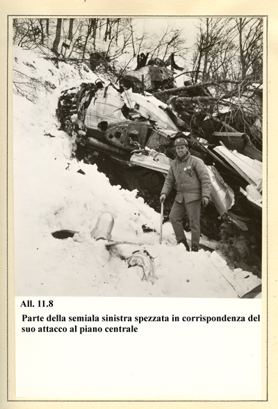

Allora ... come promesso si parte con le schede relative all'incidente dell'I-TAVI.
Una premessa, fondamentale</u>. Tutto questo non sarebbe mai stato possibile senza l'aiuto e la straordinaria disponibilità del nostro Admin Duffy, al quale dico veramente col cuore un enorme GRAZIE!
Il materiale di cui sono in possesso e che vedete in questo 3D, è stato raccolto da un appassionato di cui non faccio il nome (non so se gradisca o meno) che, con pazienza certosina, ha rintracciato i vari pezzi in gio per i resti del Ministero, di Civilavia, ecc., ecc. Il merito è quindi tutto suo.

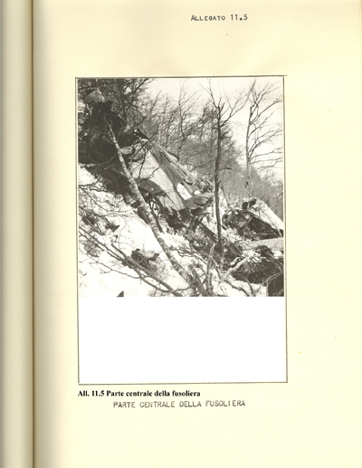

Il materiale si compone di 19 fotografie scattate al ritrovamento del relitto, oltre ad una trentina di pagine sul rapporto relativo all'incidente. Vediamo quanto si può riuscire a postare senza intasare i server di aviazione civile.
L'incidente, tanto per ricordarlo, accadde il 30 marzo del 1963 ed interessò il Douglas C-47B-35-DK (n/c 16477/33225) I-TAVI della Aerolinee Itavia, in volo da Pescara a Roma CIA. Persero la vita 3 membri dell'equipaggio e 5 passeggeri.

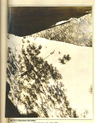

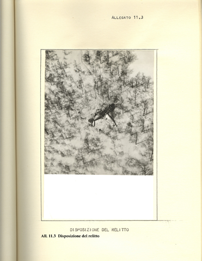

La prima foto è aerea, scattata probabilmente da uno degli elicotteri di frosinone che cercavano da due giorni il relitto, e mostra dall'alto quel che resta della fusoliera ed il suo orientamento.

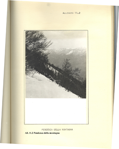

La seconda foto fa vedere da lontano il relitto, e soprattutto dà un'idea della pendenza del costone del monte (che alcuni chiamano Valeronote, altri Pizzodeta) sui cui si è schiantato l'aereo.

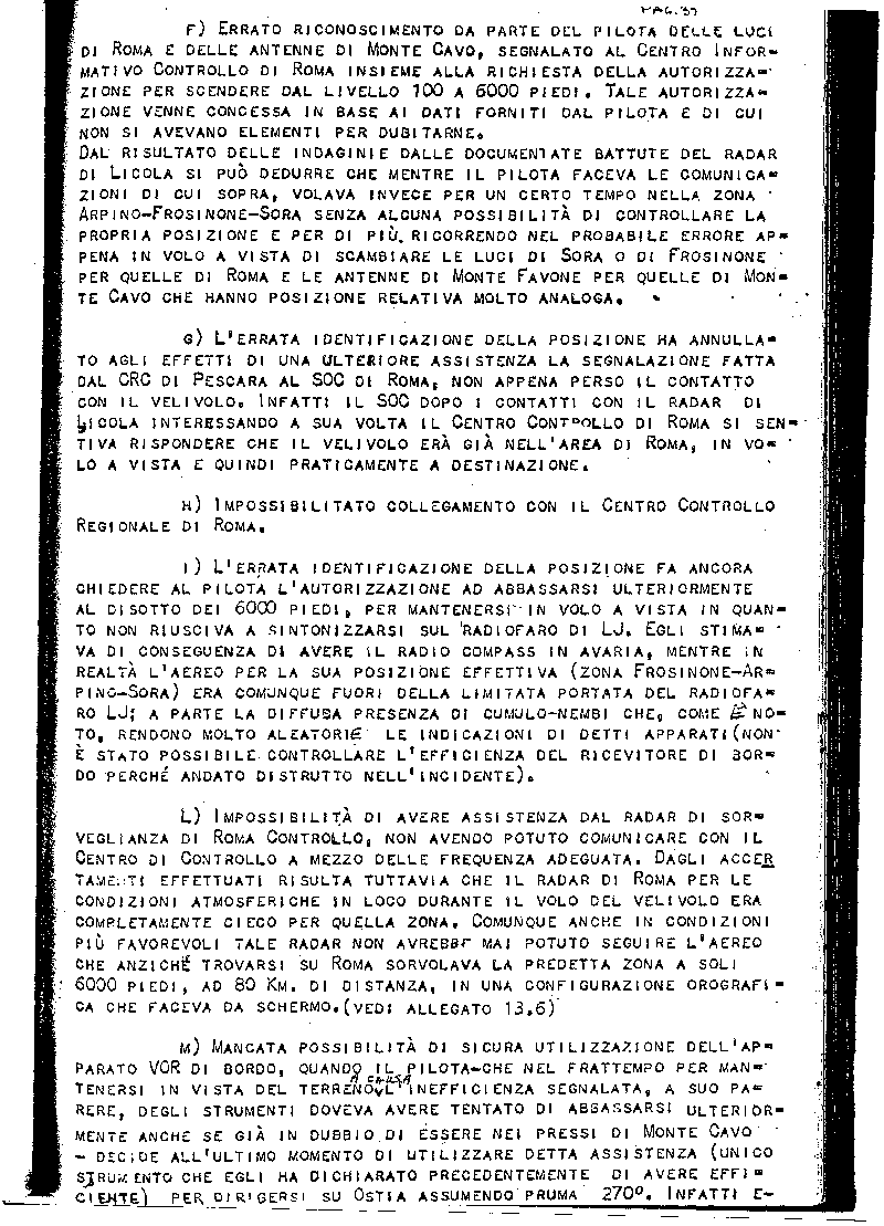

L'incidente accadde durante un forte temporale, quando il pilota ritenne di essere in prossimità di CIA (confuse le luci di uan strada per quelle della pista) ed iniziò la discesa.

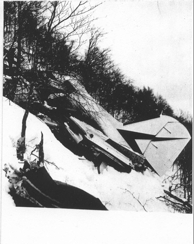

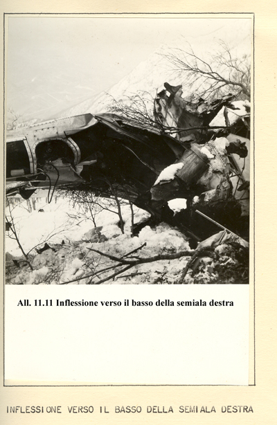

Qui si vede invece il relitto più chiaramente dall'alto. La vegetazione era radissima all'epoca. Oggi è fittissima e dall'alto non si scorge nulla.

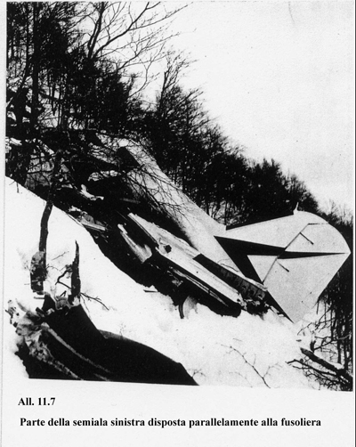

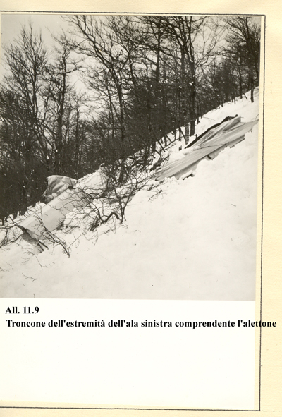

Potete vedere come la parte anteriore si sia praticamente dissolta, ed il relitto è costituito dalla semiala destra, dal troncone di coda e dai resti della semiala sinistra ripiegati all'indietro.
Più a valle ci sono altri detriti, ma non si possone vedere in questa foto.

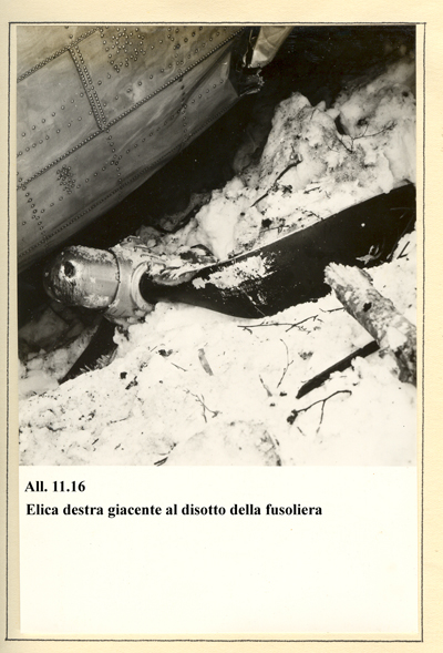

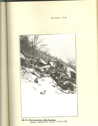

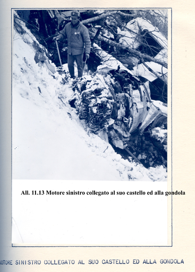

Questo è quello che rimaneva della parte anteriore.
E questi sono altri frammenti della parte centrale

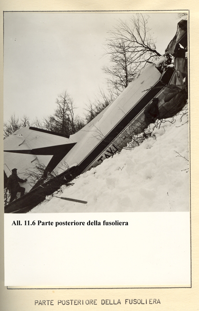

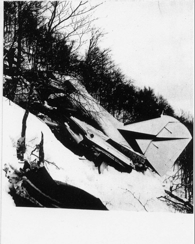

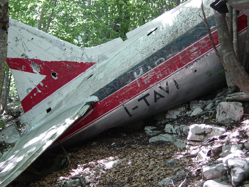

Questo è il troncone di coda come si presentava allora
E così come mi si presentò due anni fa

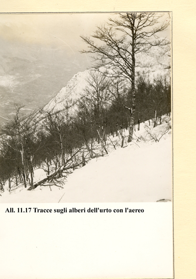

Un'altra inquadratura dell'epoca, dal lato sinistro

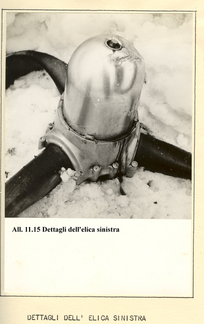

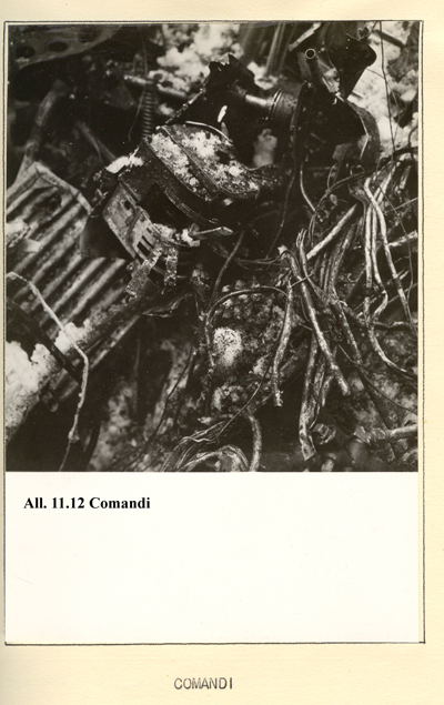

Questa fa impressione. Vedere il gruppo comandi delle manette così mette angoscia.

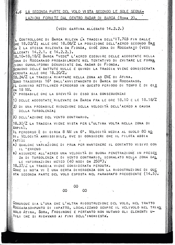

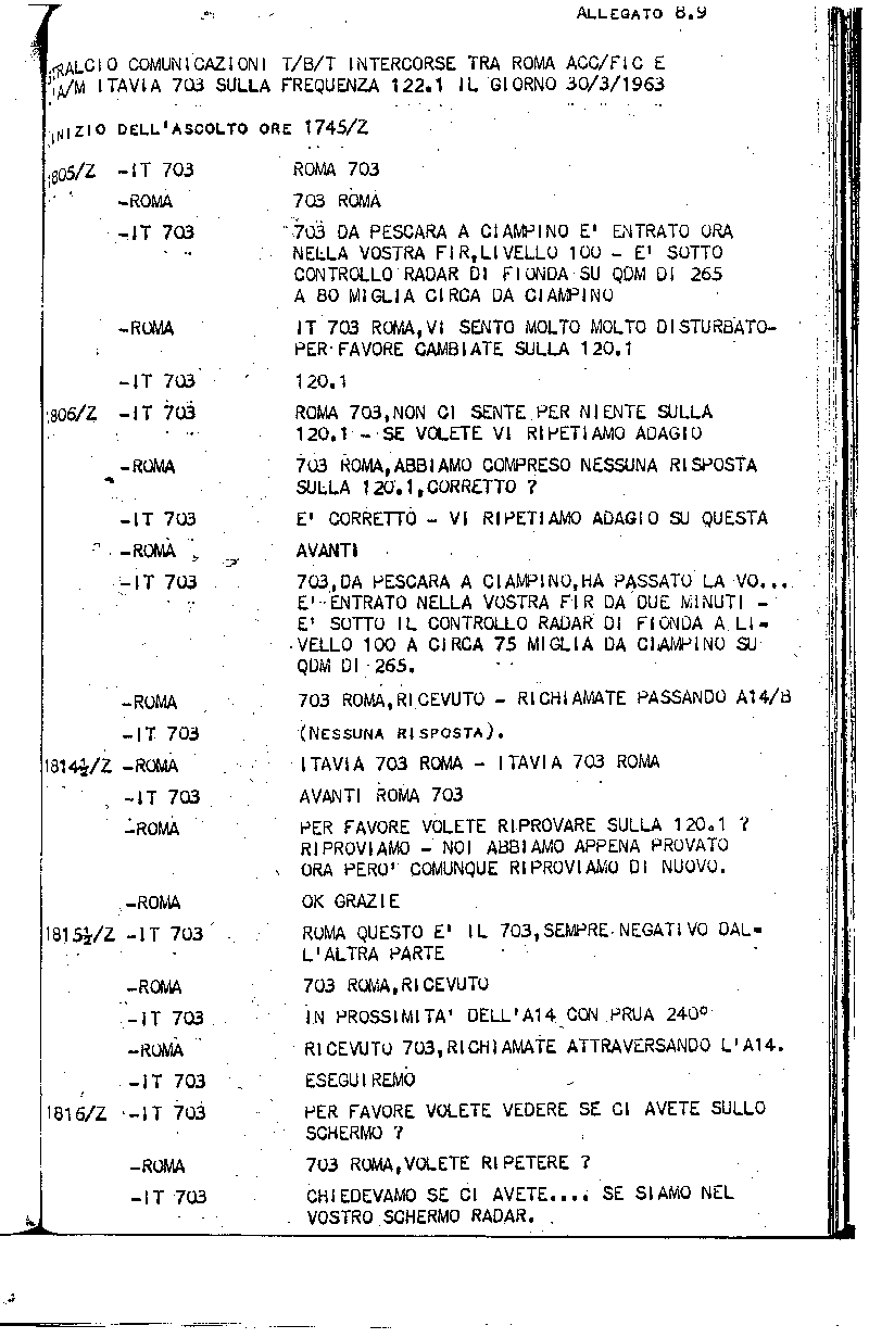

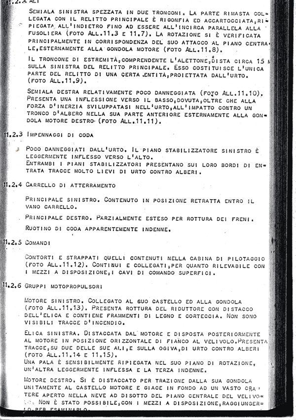

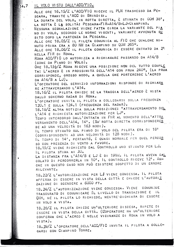

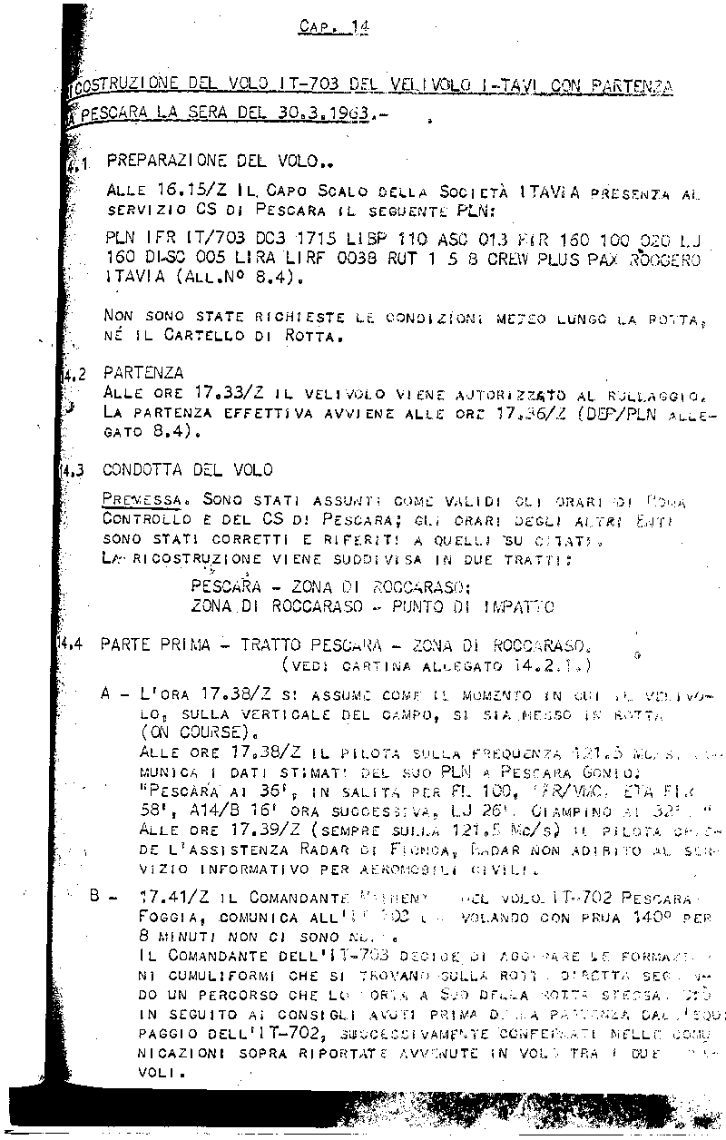

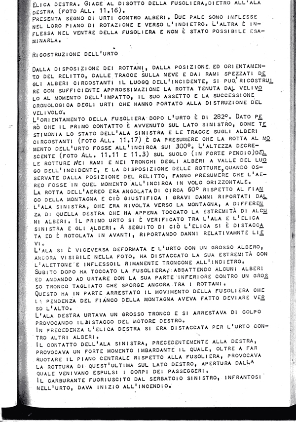

E ora un po' della della documentazione tecnica sull'incidente.

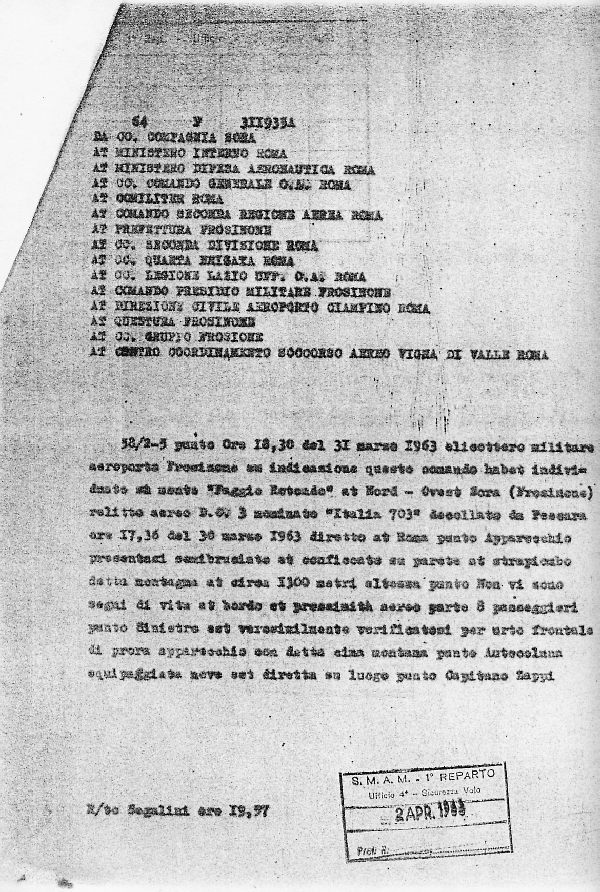

La prime comunicazione
Il relitto è stato avvistato!

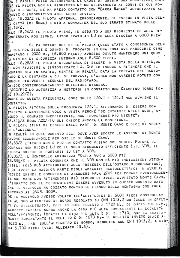

Scheda di 3 pagine relativa all'incidente
Continua ....

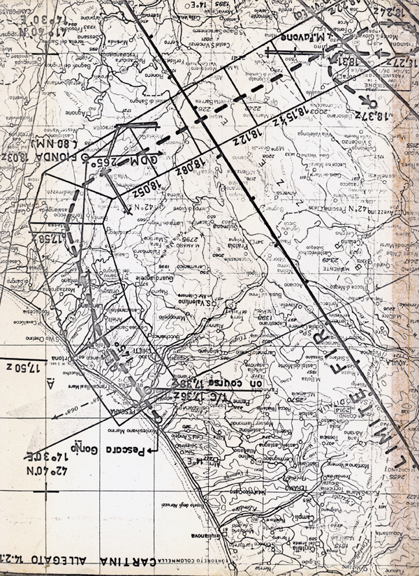

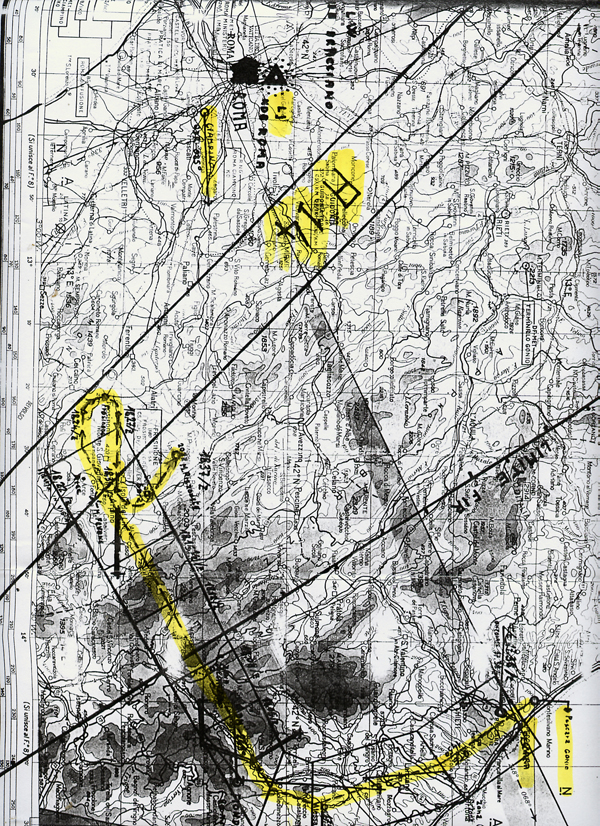

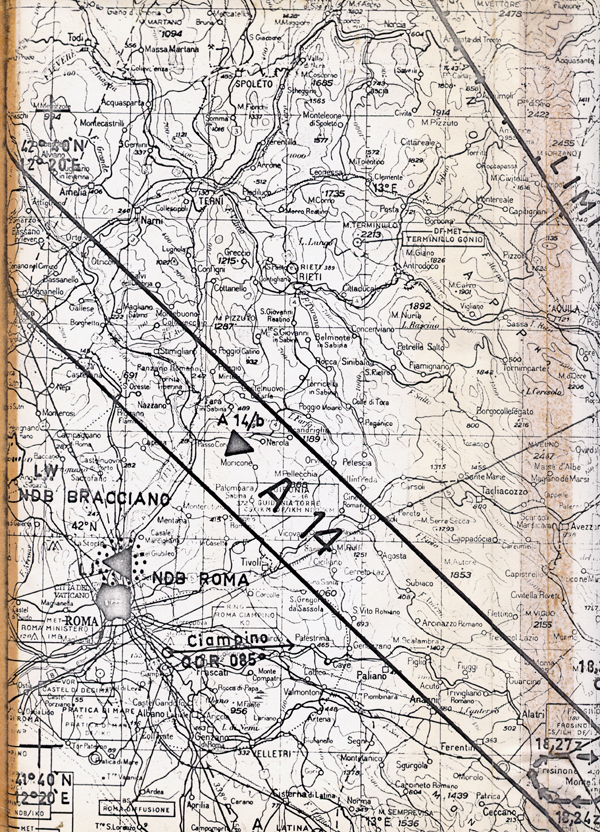

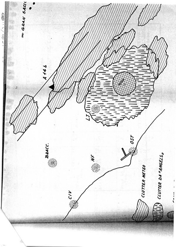

CONDIMETEO
carta (ahimè, storta)
Metà carta 1 e metà carta 2
Continua ...

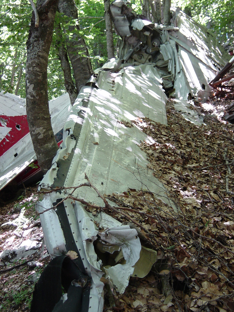

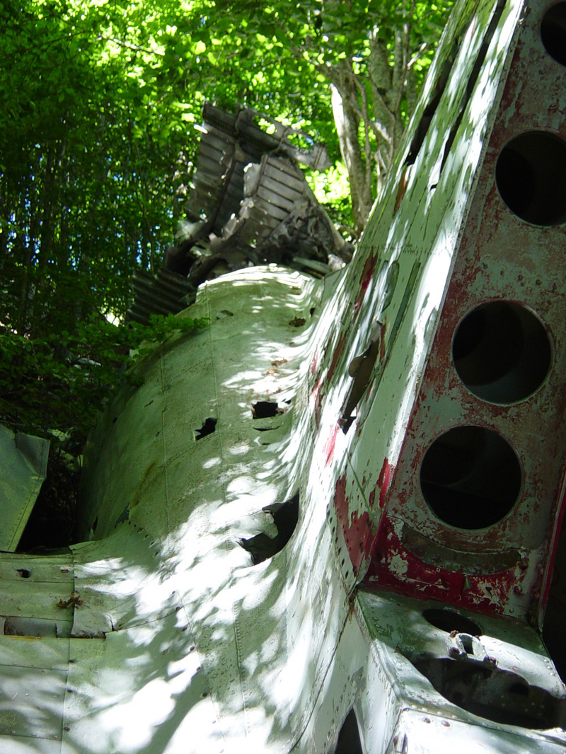

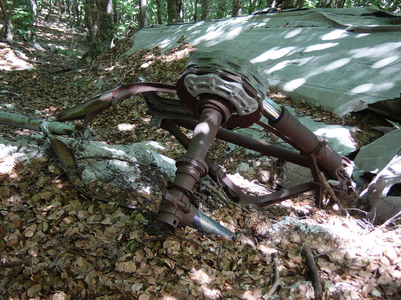

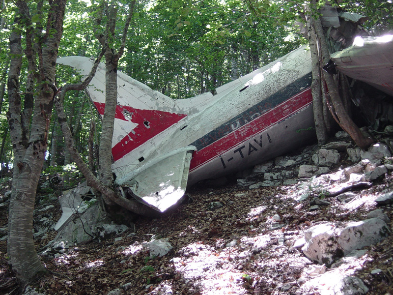

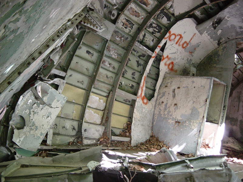

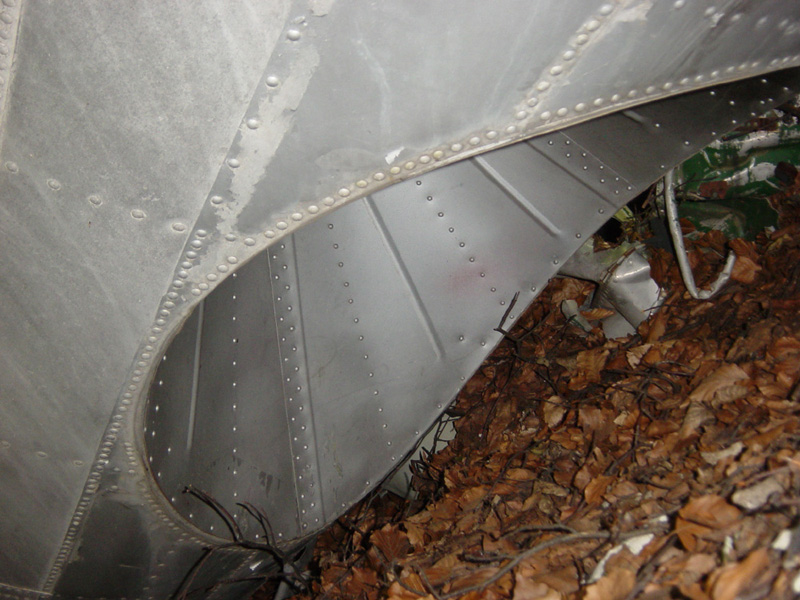

Il relitto oggi
Parte posteriore, caratterizzata dall'inconfondibile passaggio dell'homo italicus, bestia selvatica assai diffusa in tutta la penisola

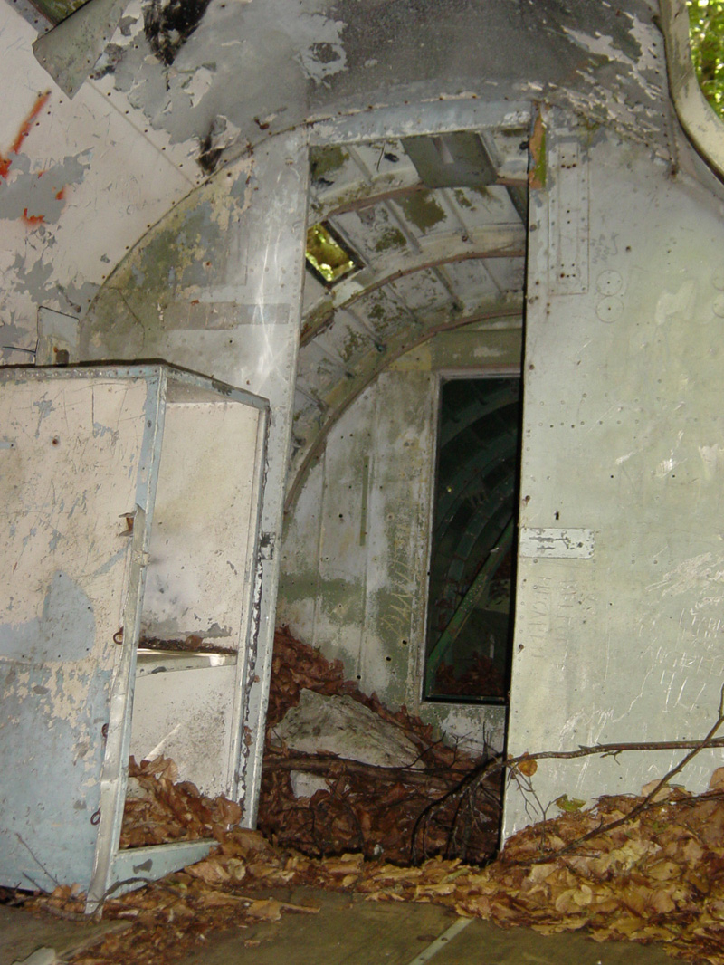

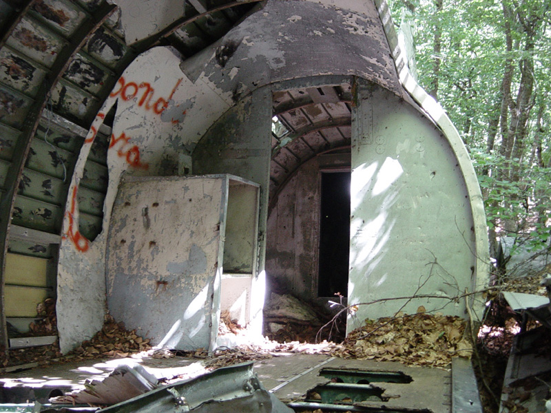

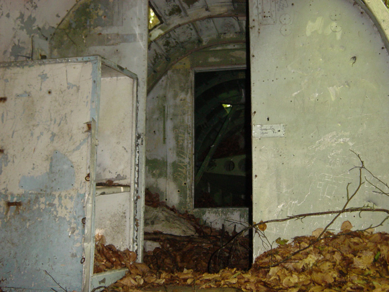

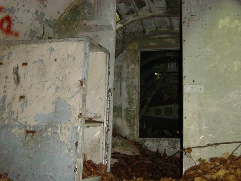

Ciò che resta del galley

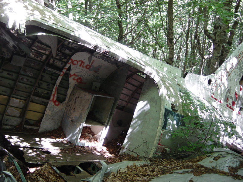

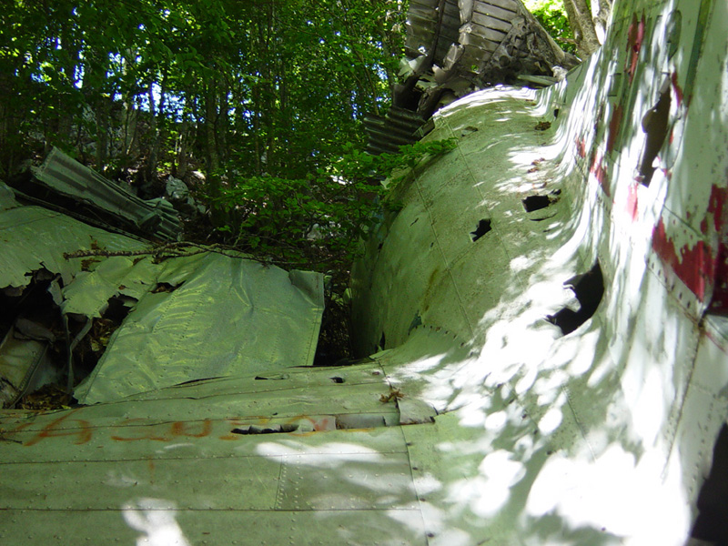

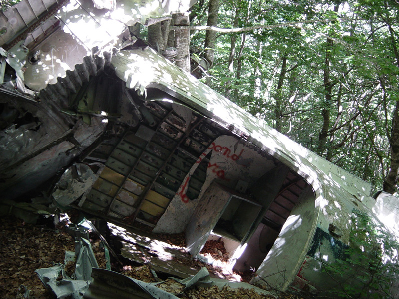

Parte posteriore, si vede bene la sede dell'ampio portellone doppio.

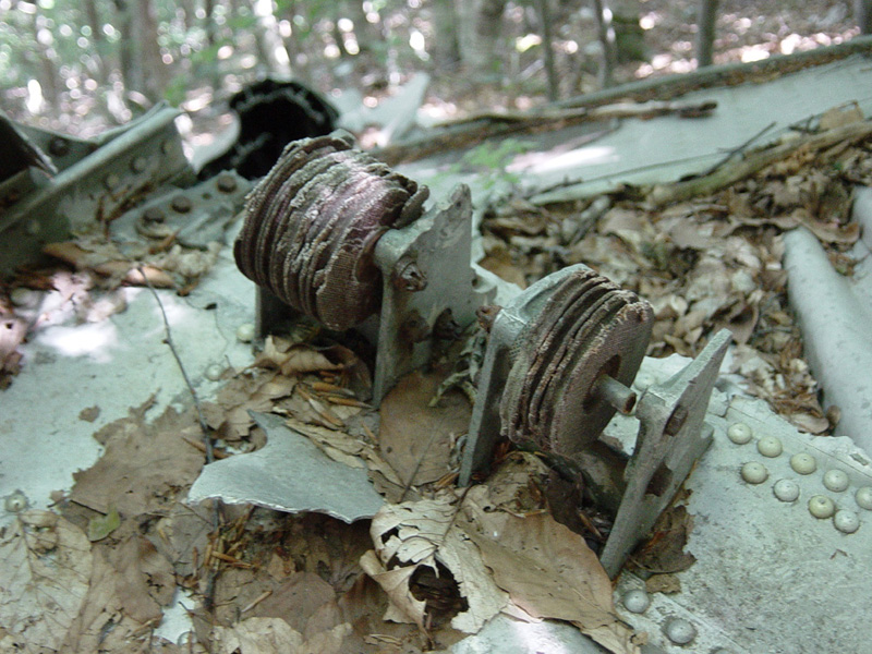

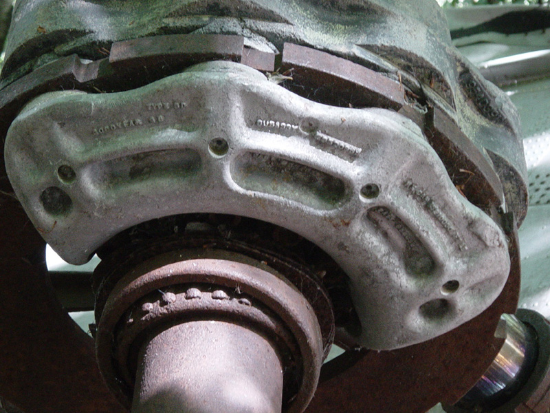

Comandi idraulici?
La sede del carrellino posteriore
Il relitto, visto da dietro
Sarebbe bello studiare la mente ed il cervello di colui/colei che si è portato/a a casa il timone di coda dell'aereo.

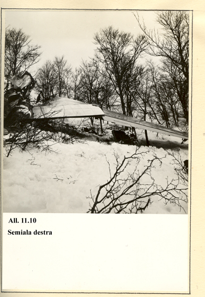

La semiala destra

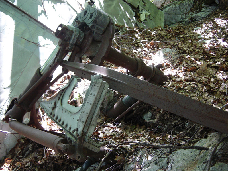

Particolari dei resti del carrello

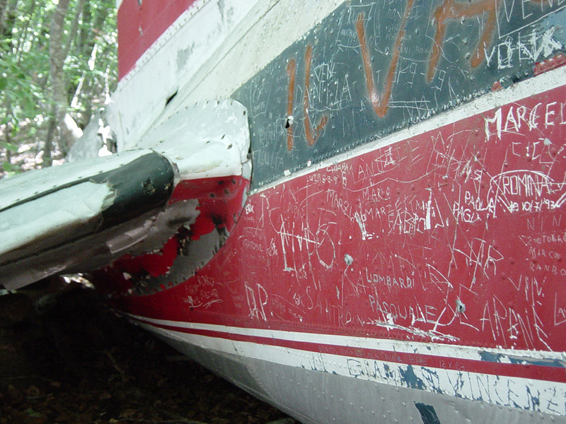

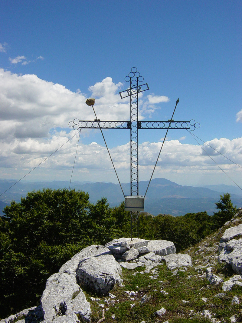

Strano che l'homo italicus non abbia voluto apporre la sua ambita firma anche sulla croce che commemora le povere 8 vittime dell'incidente.
In ricordo di quelli che sono morti il 30 marzo del 1963.
