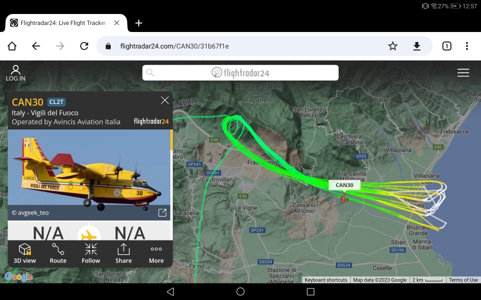

Mi rimane un dubbio: oltre alla zona di interdizione al volo per 5NM e 3000ft dal fronte del fuoco per il traffico aereo non coinvolto nell'intervento, esistono altre prescrizioni che riguardano la zona dove viene effettuato il flottaggio ed il sorvolo delle eventuali aree abitate presenti nei pressi ? Oppure tutto è lasciato alla valutazione dei piloti ?

Da profano ipotizzerei che per una combinazione di orografia e vento quella fosse la rotta che permetteva di operare più in fretta senza fare troppi giri..
Lo sta facendo anche oggi..
Carica, risale, dritto per dritto verso la zona di lancio, lancio, dritto fino al mare, ripetere..
Il problema, secondo me, e' dovuto a dove vanno a scaricare. seguono la via piu' diritta, semplice e, suppongo, sicura per le loro operazioni.

Per gli elicotteri invece, se non ricordo male, non c'è una minima di sorvolo, altrimenti non potrebbero intervenire dove serve e/o atterrare dove serve. Devono però rimanere ad una quota alla quale in caso di avaria motore è possibile effettuare un safe landing.
Per i Canadair immagino siamo nello stesso settore: stabilisci la quota di sicurezza e via.
Queste sono le affermazioni che rendono il 3ad davvero surreale.
E tu sai con sicurezza che una piantata motore di un bimotore significa automaticamente che debba precipitare?
Sai stabilire ad occhio che la quota di sicurezza che i piloti hanno, eventualmente, previsto non è sicura?
Se dovessero salire mettiamo di 1000ft "girando al largo", così che il tuo occhio possa stabilire che stiano mantenendo un livello di sicurezza accettabile, sai quanti secondi in più sarebbero necessari per coprire la tratta? 2? 3? 5? 125.678?
Poi l'ulteriore discesa dalla tua quota di sicurezza per scaricare sull'incendio da un'altezza che risulti efficace (se bombardano da troppo alto, l'acqua si nebulizza e non serve a niente), di quanti altri secondi avrebbero bisogno?
Nel frattempo, l'incendio aspetta o si propaga? (e ti farei notare che quando attivano i Canadair, è già bello esteso. Lo facessero subito, alle prime fiammelle risolverebbero molto più in fretta. Ma no, prima con le scope, poi coi rastrelli, poi gli idranti, infine i Canadair).
