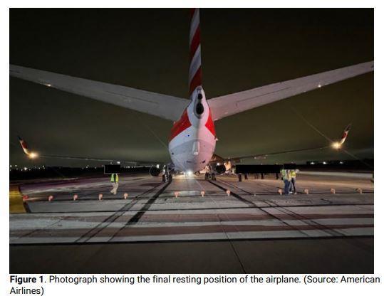

da quel che leggo, magari sono un somaro e capisco male, è stato fatto male un lavoro da parte del maintenance AA e non c’entra Boeing.
Ovvero, non è chiaro se sia il bollettino Boeing a dare informazioni errate o se siano i tecnici AA ad averlo male applicato.
Propendo per la seconda a mia capacità interpretativa… 🤔
