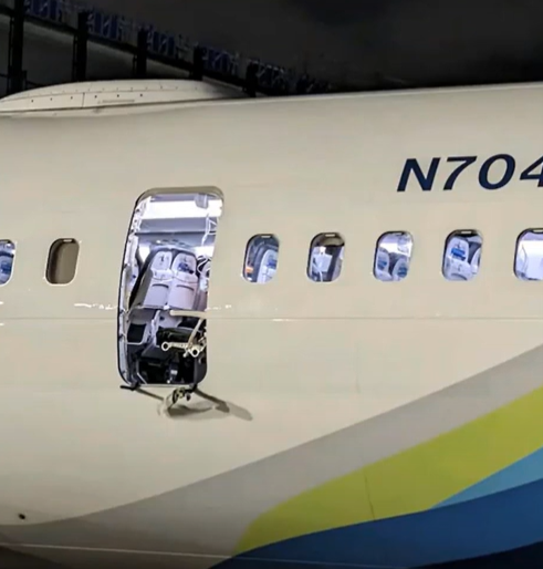

Incidente mid-air per un 737 Max 9 di Alaska Air

L'affermazione della NTSB secondo me va letta "se non si fa attenzione ciò che è accaduto può succedere di nuovo". Non che c'è un problema di disegno della struttura dell'aereo, come suggerisce invece il titolo. E come temo verrà letta da un lettore non attento e/o non a conoscenza di cosa è il mondo dell'aviazione. Comunque ormai è certo che la Boeing ed alcuni fornitori abbiano problemi seri sul controllo della qualità.

Da EWR è tutto…
Allegati
    377.6 KB · Visualizzazioni: 108
