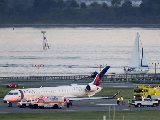

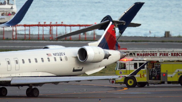

Dovrebbe essere un CR9, comunque si vedono danni visibilmente alla coda dell'aereo

Zoom del CR9 incidentato

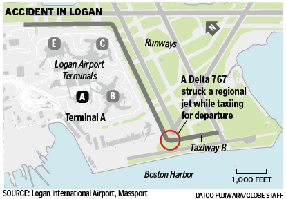

Dinamica dell'incidente

A giudicare dall'articolo e dalle foto azzarderei che il CRJ fosse allineato per 09 (nella prima foto si vede alle spalle dell'aereo i vertical markings della 04R-22L) e che il 767 stesse rullando verso la 04R.
A dispetto di quel che indica l'ultimo disegno (taxiway B) secondo me il 767 era sulla M e con la wingtip sinistra ha agganciato la coda del CRJ allineato per 09.
L'unica cosa che non mi convince di questa ricostruzione è la taxiway a dx del deltino (si vede la linea gialla curva di ingresso sotto la coda).
