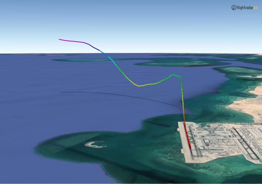

FR24 ha pubblicato questo grafico che ben rappresenta la repentina discesa dopo il decollo.
Se fossi stato a bordo, me la sarei fatta sotto al 100%, non mi vergogno a dirlo.
