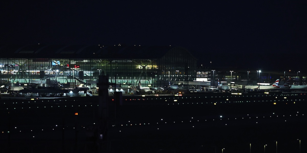

Un approfondimento riguardante il collegamento alla rete elettrica nazionale di Heathrow
Com’è possibile che Heathrow sia stato bloccato da un singolo incendio
C’entrano sia i tempi di attivazione della rete elettrica di riserva, sia i costi troppo alti di altri piani B
