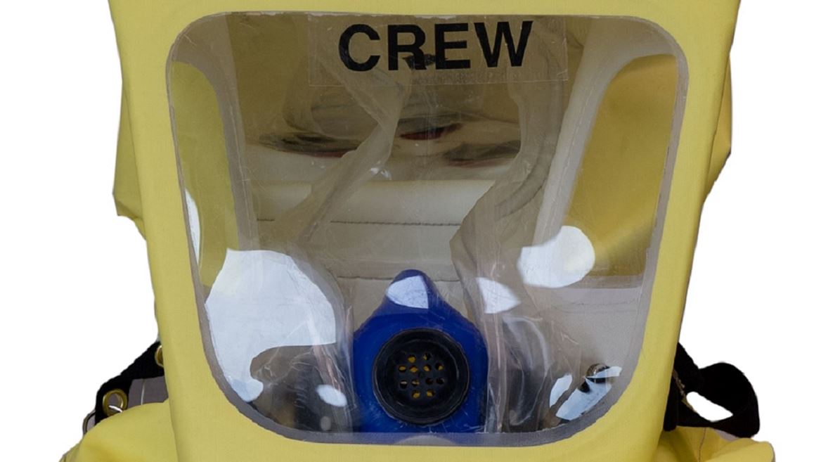

Direi che adesso bisogna aspettare una eventuale conferma che questo PBE fosse danneggiato, e se così fosse mi sa che sarebbe un grosso grosso problema per la Swiss. Oltre alla innegabile tragedia per la ingiusta perdita del del collega.
C'è questa immagine nell'articolo
sempre che la foto non sia presa casualmente tra i tanti pbe in commercio, sembra si tratti della BE Aerospace (Puritan Bennett) , durata minima 15 minuti. Quando poi saranno uscite le info relative sara' interessante capire se era difettosa, o era indossata male, o aveva finito l'ossigeno e magari l'av non si era accorto e l'ha tenuta per piu' tempo. Il Puritan Bennett non e' di sicuro tra le piu' nuove pbe, tra l'altro da febbraio 2024 non la producono piu'.
