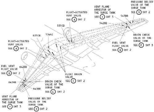

guardando questo link devo ritrattare tutto :) (grazie king per il link interessantissimo ;))
c'è la Fuel Vent scoop che mi insospettisce...
ed infatti... è nella stessa posizione della perdita di carburante
lo si vede bene qui (cerchio bianco)
chiedo venia per lo sbaglio ;)

non e l ala bucata . e una valvola di sfiato vicino all estremita dell ala che serve proprio a quello che abbiamo visto nella foto ( bellissima), a far uscire il carburante dai serbatoi quando questi sono troppo pieni . il carburante si espande in base alla temperatura e se si fa il pieno puo accadere che queste valvole si aprano a terra o in volo per evitare danni ai serbatoi stessi . e normale . non frequente ma deve essere cosi.
