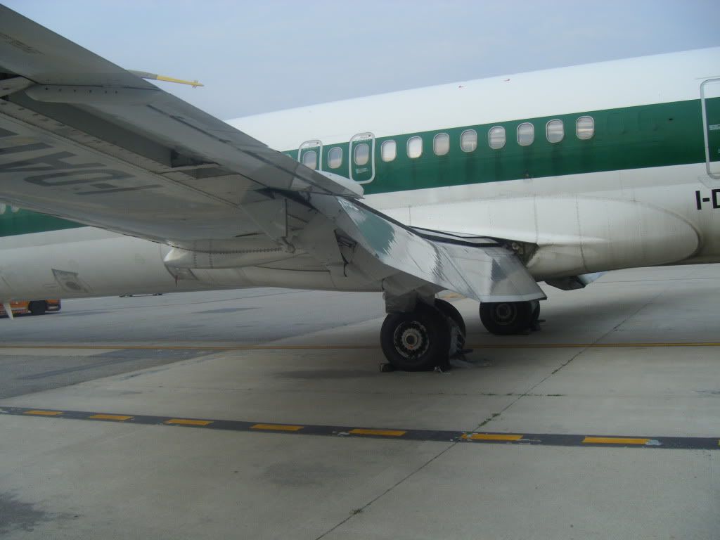

osservando gli aerei stored nell'aeroporto, si nota che hanno tutti i flap distesi.
per quale motivo? in questo modo non si espone una parte elevata di superfici ai fenomeni atmosferici? non si rischia con la ruggine, ghiaccio e depositi come foglie o rifugio di uccelli?

provo a rispondere io: i flaps sono azionati da sistemi idraulici che devono essere in pressione per mantenere i flap in posizione rientrata, per estendere i flap si riduce la pressione gradualmente. Un aereo fermo ha i sistemi spenti, pertanto niente pressione = flap estesi. La stessa cosa si osserva nei cimiteri degli aerei, dalle parti del nevada e dell'arizona, tutti gli aerei sono senza avionica, motori, cablaggi e attuatori elettroidraulici e i flap rimangono di conseguenza estesi.
grazie per la risposta.
dunque non converrebbe isolare i circuiti dei flap durante il periodo stored, visto che in velivolo potrebbe essere venduto e di conseguenza riutilizzato??
penso che i danni alle parti sensibili dei flap non siano indifferenti.

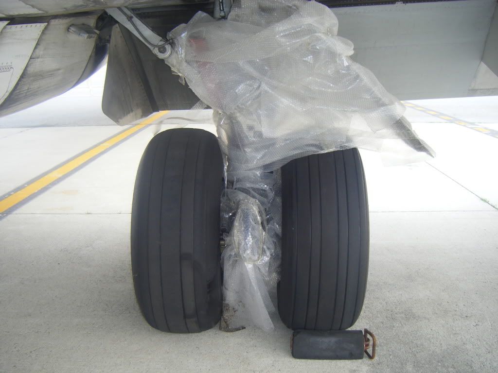

e una cosa che mi incuriosisce molto anche perche i carrelli vengono coperti, mentre queste parti lasciate libere.
Premetto che non mi viene in mente il motivo per cui i flaps vengano lasciati estesi in un aereo stored. Però, se fosse come dici tu, vedremo tutti gli aerei fermi ai parcheggi (spenti) con i flaps estesi. Non è così :) .Il tuo discorso vale, per quanto riguarda l'80 e se non ricordo male, per gli elevatori (se ci fai caso, sono alzati negli md80 fermi)
I flap non si estandono per "rilascio" di pressione, quanto piuttosto per "applicazione di pressione", ovvero la pressione fará un lavoro
In questo caso i flap cadono, alcune volte piú rapidi, altre meno, dovuto si alla mancanza di pressione
Si sono delle NRV (Non Return Valve) e valvole di controllo che con il passare del tempo perdono un poco di tenuta, e quando il sistema non é pressurizzato fanno passare liquido idraulico che poco a poco fa scendere i flap
