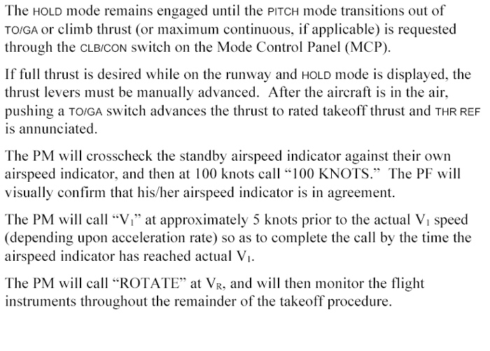

Ciao I-DISE,
la mano dalla manetta si toglie alla V1, perché prima?
Nicola
Ho letto il manuale operativo dei 777-200ER Continental e impone al pilota che gestisce la take-off thrust di togliere la mano 5ktn prima della v1...non so perchè, forse sempre per margine di sicurezza, tanto in decollo intorno ai 140 (mettiamo) con una accelerazione costante quanto ci vuole a raggiungere 5ktn in più?
Questa è arroganza, supponenza, chiamala come vuoi...
Io non sono dio e non pretendo di avere la verità, ma non tollero quando non si parla con dati alla mano ma solo con i: secondo me, non so perchè ma è così, dala FOTO mi sembra un poco azzardato....
Forse più che chiamarla arroganza sarebbe più sensato chiamarla scarsa conoscenza dato che siamo qui per scambiare idee ed opinioni, non per insegnare il "verbo" assoluto agli altri.
Conosco personalmente DISE e posso tranquillamente dire che tutto è meno che arrogante.

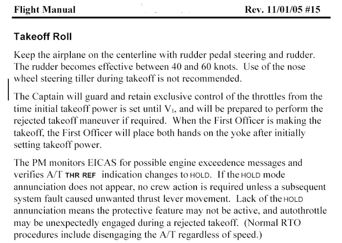

Detto questo chiariamo definitivamente il dubbio del manuale operativo del 777 COA.
Ecco la parte interessata:
Danilo
Citazione:Messaggio inserito da I-DISE
"Ho letto il manuale operativo dei 777-200ER Continental e impone al pilota che gestisce la take-off thrust di togliere la mano 5ktn prima della v1...non so perchè, forse sempre per margine di sicurezza, tanto in decollo intorno ai 140 (mettiamo) con una accelerazione costante quanto ci vuole a raggiungere 5ktn in più?"
Veramente qui ho citato una fonte (attendibile aggiungerei)...ho anche espresso perplessita e chiesto eventuali chiarimenti dicendo "non so perchè" e ammettendo la mia infinita ignoranza...ho anche azzardato una ipotesi (che poteva essere smentita quanto confermata) usando la parola "forse" quindi dimostrando incertezza...
Poi se te ci vedi arroganza...non sono problemi miei..affatto...
La fonte non è affatto autorevole se non per gli equipaggi CO...
ti ho già spiegato che una cosa è la definizione scientifica e dogmatica(direi) di V1.
Se Co prescrive che i suoi piloti si grattino la testa a V1-7 non è un problema mio nè una regola universale, ma una procedura operativa, che magari in seguito ad incidenti o inconvenienti verrà modificata.
Perchè, secondo te, non dice 130 kts, ma V1-x? Perchè la V1 E' la V1!

Danilo, scusami, ma non hai capito i termini della questione.
Io non ho detto che lui ha sparato una cazzata e che sia falso ciò che ha detto.
Sto solo dicendo, ma inizio a dubitare delle mie capacità esplicative, che non può dire che la V1 non è la V1 solo perchè sul manuale operativo di una compagnia, riferito ad una specifica macchina bisogna fare in una certa maniera...
La storia dei 130kts magari un'altra volta mi spieghi dove è stata mensionata...
Per il resto non ho nemmeno detto una str**ata no? altrimenti CO non sarebbe una linea aerea certificata...
Quindi prima di dire che cmq uno ha sbagliato tocca anche andare alla fonte che quello dice di aver letto...l'errore mio forse è stato generalizzare per tutte le linee aeree...può essere vero...ma non mi pare di aver detto qualcosa di inesistente sulla faccia della terra

Tra l'altro sul manuale dice che va tolta alla V1!
Ormai è chiaro a tutti quello che è stato detto e scritto; dopo l'intervento di Danilo che ha postato anche il testo del manuale CO non ci sono più dubbi.
Anche in CO la V1 è quella che tutti conoscono, la loro procedura è semplicemente più cautelativa, prevenedo un decollo abortito a V1+0,01 che potrebbe essere pericoloso ...
E aggiungo anche che io mi ero impuntato su un'altra questione che forse accecato dall'ira, non so, hai trascurato
Io dicevo solo che se questa benedetta v1 è 134...
fino a 133 puoi abortire il decollo...a 134 è troppo tardi...
Io cercavo di spiegare (e davo per giusto) solo questo...
Ora che so che è sbagliato e che a 134 compiuti si può abortire posso dire di aver imparato una cosa nuova...
Però mi fermo qui...io
Senti, chiudiamola qui.
Se non riesci a comprendere che la V1 è la V1 e che una compagnia, certificata , con tanto di COA, con tutto quello che vuoi decide che il suo copilota debba togliere le mani dalla manetta alla V1-5 (tra l'altro non dice così...) io mi arrendo...
