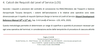

In rete si trova la relazione di dimensionamento del terminal passeggeri dell'aeroporto di firenze
relativo al masterplan aeroportuale 2035, il cui link è questo:
Nel documento si fa richiamo al calcolo dei requisiti del level of service
i metri quadrati dipendono dalle procedure che velocizzano ed evitano colli di bottiglia ed è cio' che dici tu

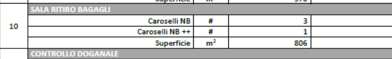

se prima avevo un nastro che mi faceva 500 valigie / ora adesso e adesso ne ho 3 che fanno 1000 valigie/ora
capisci bene che, a parità di passeggeri / ora in arrivo, lo spazio disponibile che sarà necessario sarà molto inferiore
perchè il tempo per fare arrivare le valigie in questo caso è diventato 1/6 di quello di partenza.
Il numero (806 metri quadrati) è la superficie necessaria da quel calcolo per garantire una certa comodità tra
passeggero e passeggero (in termini di metri quadri passeggero) ma il cui calcolo è per forza determinato dall'efficienza
della procedura di ritiro bagagli (se non sono efficiente si forma la fila si dilatano i tempi e si riduce il livello di servizio).

Sopra ho pubblicato il link relativo al masterplan dell'aeroporto di Firenze e relativo al dimensionamento
del nuovo terminal passeggeri e la procedura utilizzata (IATA).

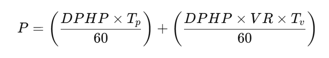

Il dimensionamento avviene sulla capacità di progetto, ci sono delle formule che mi sembrano tutto sommato
semplici.
P: numero di passeggeri presenti contemporaneamente nella sala partenze (il valore che vogliamo calcolare).
DPHP: Design Peak Hour Passengers, ovvero il numero di passeggeri dell'ora di punta di progetto (quanto traffico passeggeri massimo ci si aspetta).
Tₚ: tempo medio di permanenza nella sala partenze per i passeggeri in partenza (espresso in minuti).
VR: Vehicle Ratio o rapporto tra accompagnatori e passeggeri (es. quante persone accompagnano ogni passeggero).
Tᵥ: tempo medio di permanenza degli accompagnatori nella sala partenze (espresso in minuti).
60: conversione da minuti a ore (poiché DPHP è su base oraria).
Poi il tutto si moltiplica x i metri quadrati (c'è un'altra formula)
Lasciando perdere per semplicità il discorso degli accompagnatori (la seconda parte della formula), alla fine il numero dei passeggeri (e quindi i metri quadrati) dipende da:
1.numero di passeggeri dell'ora di punta di progetto (questo è un parametro di progetto)
2.tempo medio di permanenza nella sala partenze per i passeggeri (questo dipende dall'efficienza delle procedure dei vincoli e dei colli di bottiglia)
Se poi, complessivamente un aeroporto gira meglio di un altro perchè è saturato tutto il giorno e la notte, immagino, e/o la capacità di progetto è stata fatta bene rispetto ai fabbisogni, si spiegano certi confronti.
