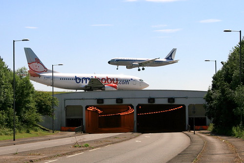

e allora perchè non fare una pista da 2,5 - 3 km cosi da passare direttamente sopra l'autostrada?
come qui:
