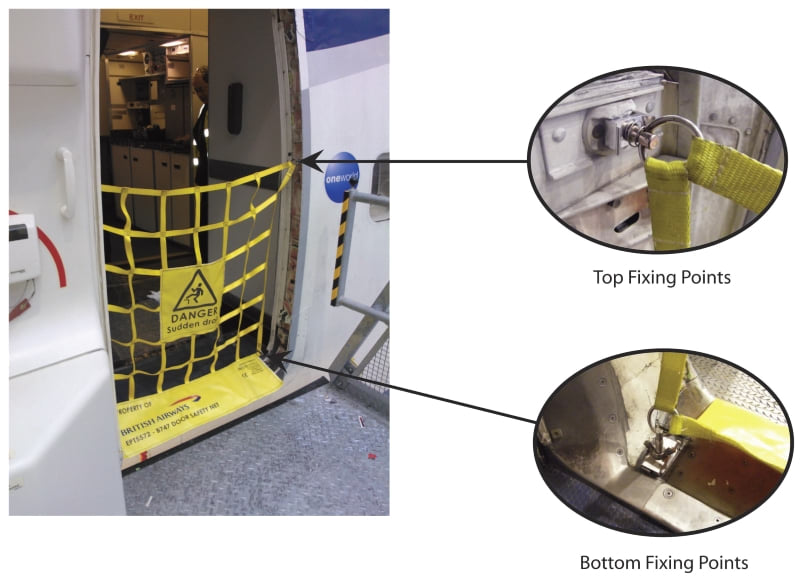

Da noi aprire una porta senza una scala, una struttura tipo 'impalcatura' dell'hangar e senza una rete di protezione (quindi non semplicemente il nastro e' severamente proibito, proprio perche' e' successa roba simile in passato. La porta puo' essere aperta e senza scala/ponteggio solo in presenza di una cosa di questo genere:
Quando mi capita di vedere, a Malpensa per dirne una, il 763 di LATAM o il 744 (ora 359) di Thai con tutte le porte spalancate e solo il nastrino a coprire, rabbridivisco. Non so in quale altro ambito un nastrino colorato sia considerato sufficiente per proteggere un salto nel vuoto che, sul 773, puo' essere di 5 metri.

In effetti quelle catenelle mettono i brividi anche a me.. dovrebbero quantomeno avere una rete fino al pavimento, così come sono non proteggono assolutamente..

Questa versione, se confermata, cambia tutto sullo specifico caso, ma per l'appunto ce ne sono stati gia' diversi nel passato, pure recente; quindi la questione resta aperta e davvero quel nastrino da Olivetti Lettera 22 grida vendetta quando ad un qualsivoglia operaio sono richiesti imbrago, casco, laccio a tenuta, guanti e via dicendo.

È evidente che se apri una porta durante il posizionamento di un service vehicle rischi seriamente di fare un danno. Per quel motivo si attende la bussata sulla porta.
Il rischio di cadere di sotto dalla 1L è lo stesso che da qualsiasi porta fino a che le scalette non sono estratte e bloccate.
Il nastro giallo che si mette a guardia delle porta "aperta" è decisamente resistente e teso al punto da fermare una persona in piedi. Sicuramente chi apre una porta senza scale, per qualsiasi motivo, deve essere consapevole che poi essa vada presidiata fino alla sua chiusura. La pratica è comunque sconsigliata (se non vietata) in presenza dei passeggeri.
Vedere aerei ai remoti con tutte le porte aperte è pratica comune e probabilmente regolamentata dai manuali di compagnia, eppure non si vedono/sentono fattacci simili a quelli del 3d con così tanta frequenza, anzi direi che siamo più verso lo zero assoluto.
