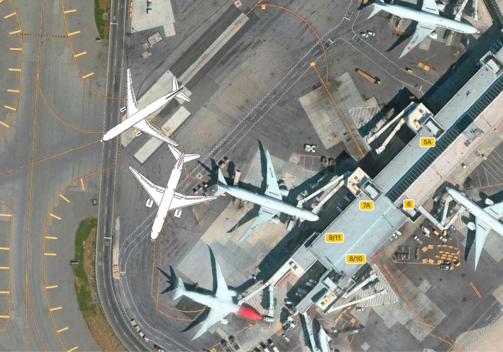

A parte che il video finisce col riportare 3 ore di ritardo per AF (maddeche), sto giocando coi modellini per capire la dinamica; se la winglet sx sega lo stabilizzatore di coda dx e assumendo che in origine i due fossero affiancati, il tug deve aver compiuto una curva davvero strettissima verso la sua sinistra!
Me lo immagino così
ma perché il taglio arriva a metà della larghezza? In questa maniera significa che Ita si è fermato e fatto retromarcia. Oppure che l’impatto abbia fatto ruotare AF e a questo punto la
Winglet Ita si è sganciata, ma il taglio allora
dovrebbe essere a forma di V.

Credo che dipenda da due fattori.
Il primo è che lo stabilizzatore non ha un'altezza fissa ma va leggermente verso l'alto quindi se la winglet si è infilata in diagonale verso metà ha trovato meno stabilizzatore.
Secondo penso che sia che l'ala (specialmente) ma forse anche lo stabilizzatore sono fatti per flettersi parecchio e quindi, una volta che la winglet ha trovato la struttura portante dentro lo stabilizzatore (dopo aver tagliato l'alettone), magari ha piegato tutta l'ala verso il basso ed è "scivolata" sotto.

Comunque sull'immagine della winglet ITA si vede un'abrasione nella parte fwd il che significa che, se impatto c'è stato, è avvenuto con il 330 che andava in avanti, non indietro.
Altra considerazione sullo stabilizzatore, se di esso si tratta, è che la parte tagliata dovrebbe essere l'elevatore che in assenza di pressione idraulica si è piegato verso il basso (pitch down). Potrebbe convincermi la foto dell'AF, ma quella del 330 no.

Plausibili le spiegazioni di @SierraEcho , oppure e' come dici te, cioe' che il tug ad un certo punto abbia fatto lui la retro per poi raddrizzare; consciamente o meno di aver toccato, nel caso, lo sai solo lui...
Dai un push back che si ferma, fa la retro perché si accorge di aver scrociato un altro aereo e riprende come niente fosse... impossibile.
