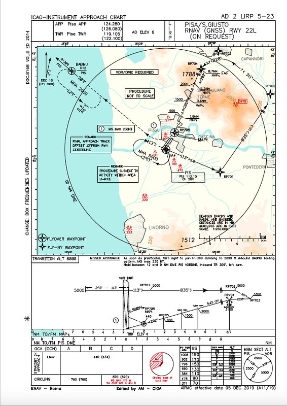

Come scriveva Gianni al post #198, il 5 dicembre sarà operativo l'aggiornamento AIRAC: se sarò in grado, posterò la nuova carta IAC RNP 22L di Pisa per confrontarne le differenze. Dovrei avere ancora uno screenshot da cui ricavarne i cambiamenti.

ieri OneShot mi ha inviato la nuova cartina di PISA della LIDO, nessuna differenza.
Oggi ho scaricato la nuova cartina di PISA AIP del 05-12-19.
Purtroppo anche in essa nessuna variazione, nonostante fosse stata espressamente richiesta dal Direttore di ANPAC. L'ho già avvisato.
Attendiamo con fiducia.:sconfortato:
Giannipilota2
Ho fatto anche io un po' di "aguzzate la vista" per cercare differenze, ma niente: ci aggiorniamo al prossimo aggiornamento?!?
Caro OneShot,
mi pare incredibile che: nonostante l'aver fatto presente quanto, secondo noi, non era " perfetto ", nonostante l'interessamento del Direttore ANPAC, nonostante il NOTAM, non siano state effettuate le variazioni del caso sulla cartina AIP.
Hanno aggiunto un BOX dove danno come IAS max 230Kts in riattaccata, un BOX relativo all'area LI-R18, ma lo slope punta ancora al VOR, che si trova a circa 2040 metri dalla THR fisica. Così uno arriva " lungo ".
Continuo ad avere problemi nel forum con gli allegati; tu riesci ad inserirli? Se sì, dimmi come fare. A parte che i vecchi sono spariti.
Ciao a tutti
Giannipilota2
Caro bebix,
ottimo, grazie.
Fortuna che nel NOTAM avevano scritto che: " SCALE TO/FM PIS DME COMPLETELY WITHDRAWN ( RITIRATA / REVOCATA ) " . :clown:
Ho visto che utilizzi un URL per postare le immagini; puoi indicarmi come fare? Anche privatamente per non scocciare gli altri.
Giannipilota2

Alcuni giorni fa ho avuto notizie riguardo a PISA:
1- Il NOTAM è tuttora valido;
2- Al più presto sarà emessa la nuova cartina con la correzione riguardante il tracciato dello Slope.
Ciò avverrà con ritardo poiché era in programmazione la variazione della cartina rigurdante i due box e non era più possibile effettuare la variazione dello Slope per mancanza di tempo sullo schedulato dell’emissione già programmata.
Quindi, armiamoci di pazienza.
Giannipilota2
Direi che sono allibito e preoccupato.
In questi mesi ho spesso controllato nel sito di ENAV, con la speranza di trovare l'attesa nuova cartina di PISA corretta.
Ieri ho scoperto che, con data 21/05/2020, è apparsa la nuova cartina, ma, incredibile!, con lo Slope sempre puntato e terminante sul VOR-PIS.
Hanno tolto l'immagine della pista.
E' stata anche tolta la scala con lo zero all'altezza del VOR ( come da notam ).
Sembra che l'intervento e suggerimento, del Direttore tecnico di ANPAC, non abbia risolto.
Non mi meravigliava che non ascoltassero le mie parole, ma che non tengano in conto una figura istituzionale . . . !
A Lui ho già inviato uno scritto e spero possa, dalla sua posizione, ottenere quanto necessario.
Quindi, ri-armiamoci di pazienza.
Giannipilota2

Caro Dancrane,
la preoccupazione dipende dal fatto che i suggerimenti tecnici non sono tenuti in gran conto; non solo i miei, ma anche di chi rappresenta parecchi piloti.
Come avrai modo di rileggere alcuni punti scritti su questo forum in proposito, la cartina emessa da ENAV - e stampata su AIP Italia - è la fonte ufficiale che viene utilizzata dalla Commissione d'inchiesta, dal CTU, dal Procuratore della Repubblica e dai Giudici, in caso di incidente. Essi tengono conto di tale documento, non delle cartine in uso quotidiano, quali quelle di Jeppesen o LIDO; specialmente in caso di discrepanze e, come abbiamo visto, ce ne sono!
Quando è venuto a conoscenza dei particolari da me sottolineati, il Direttore tecnico di ANPAC si è dato da fare immediatamente, ma anche lui senza successo.
Il ritardo all'emissione è ( probabilmente ) conseguenza della situazione contingente, ma l'omissione della rappresentazione della pista e il perdurare della traiettoria indirizzata al VOR, no! dopo mesi!
Proverò ad invitare il Direttore a scrivere due righe in proposito sul nostro forum, a conferma dell'importanza e che tale situazione non è accettabile; visto che perdura la non comprensione delle mie parole.
Non è quindi in funzione delle capacità/esperienza di coloro che devono atterrare a PISA, ma del fatto che, nella malagurata ipotesi di incidente, varrà la cartina AIP, a prescindere.
Giannipilota2
Senza nulla togliere alla magnitudo della criticità segnalata, vorrei far notare che le carte e le procedure di Pisa sono originate dall’AM, non da ENAV.
Caro setIRSposition, hai ragione, è l'Aeronautica Militare italiana - con base a Pratica di Mare - che materialmente prepara le cartine degli aeroporti in carico all'AM, quali PISA.
Ciò non toglie che è poi ENAV a stampare e promulgare AIP; che collabora e tiene i contatti con EASA, ecc.
Avevo evitato di sottoporvi tutta la gerarchia e organigramma interessato.
Ciò che mi pare importante è che sono passati mesi da quando una "figura" ben precisa aveva sottoposto i dubbi sull'esattezza di un documento ufficiale; teoria confortata dalla immediata emissione di un NOTAM, che prometteva le variazioni necessarie. Ma ciò non è ancora avvenuto.
