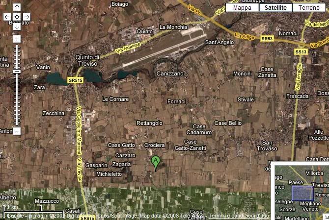

Citazione:Messaggio inserito da RWY07
@ sky3boy, il sottovento che stava iniziando l'I-ESER era un destro per pista 07 e non sinistro, di seguito un'immagine da google map con il punto A che identifica il punto d'impatto...
...da questa immagine si può supporre che il pilota volesse riportare direttamente una base destra per 07. Ma anche nel qual caso stesse portando a termine un sottovento ti assicuro che alle 11.30 il sole lo hai di lato (sempre che il sole ci sia visto che da quello che mi risulta il meteo al momento dell'incidente era coperto ma senza pioggia).
Ciao,
Marco
dal punto di impatto sembra davvero che volesse fare un base dx (grazie per la mappa) 07. A parte che l'ingresso in base è sbagliato perchè prevederebbe un tratto a 45° dall'esterno del circuito per entrare in base, e non entrando a sottovento avanzato. L'ipotesi di perdita di controllo per bassa velocità con conseguente vite, rimane purtroppo plausibile. Difficilmente penso ad un ceimento strutturale, e non credo che ci siano molte altre possibilità per un impatto del genere. Ciauz sky3boy
