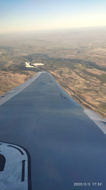

https://www.youtube.com/watch?v=z44W_S5skis
Ricostruzione più o meno accurata per quanto riguarda la traiettoria dell'aereo, mentre sono riportate pare pare le comunicazioni tra Madrid ATC, il 767 Air Canada e Poker 81, l'F18 che ha affiancato l'aereo in emergenza. Tutto molto istruttivo, e devo dire gestito piuttosto bene.
Piccola pecca da parte del controllore che ha dato la lunghezza della pista sbagliata, ovvero senza considerare la LDA, cioè 900mt in meno.
Vero. Il controllore di Torre ha fornito il dato corretto quando erano in corto finale, ma a quel punto non era di grande utilità
Comunque al momento dell'inesattezza mi pare che i piloti avessero già deciso quale pista chiedere, quindi è probabile che avessero già consultato le tabelle.
