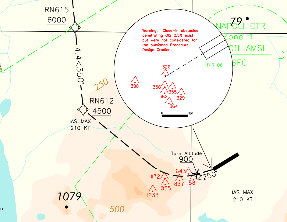

Al netto delle considerazioni che si potrebbero fare circa l'inquinamento in citta' a Napoli (...), credo questo aiuti in particolare la procedura di decollo dei widebodies...consentendo un path che non costringa altrimenti un take-off verso est...
Non capisco quale sia il tuo ragionamento, ma non c'è nessun aiuto per i WB: grandi o piccoli, a Napoli le distanze disponibili per il decollo verso Est od Ovest sono le medesime (TORA-2628, TODA-2758 e ASDA-2628).
Diverso invece per l'atterraggio, dove la pista 24 offre un 9% in più di spazio rispetto alla pista 06 (2438 vs 2229).

Credo vi fossero delle limitazioni per i WB’s circa il sorvolo della città, probabilmente ne sai più di me sulla cosa?
Le limitazioni per i velivoli oltre un determinato peso, sono da imputare agli ostacoli che richiedono un gradiente O.E.I. piuttosto importanti (close in obstacles). Il decollo da 06 è invece facilitato dalla lontananza degli ostacoli, nonostante quelle colline che si vedono.
Mi sembra di capire che queste che queste Sid verso nord richiedano comunque dei gradienti elevati.
Non volando WB, non ne so nulla.

Come detto da OneShot, la limitazione non è sul rumore ma sugli ostacoli, e la 24 è molto più limitata della 06.
Per fare un esempio pratico, a parità di temperatura e con vento 240/10 (quindi 10 nodi in coda per 06, che generalmente è una limitazione importante), si riesce a caricare di più decollando per 06.
Anche perchè i decolli 06 sono in discesa. Se non ricordo male un downslope dell'1.2%. Non a caso il 767 United, spesso, è "l'unico" a decollare per 06 quando tutti decollano 24.
Esatto, allora la limitazione non è sul rumore (avevo news che davano questo problema) ma sugli ostacoli.
Da una parte in estate il vento dominante viene dal mare (W) e il fenomeno del tailwind si evidenzia maggiormente con il passare delle ore, aumentando in negativo i limiti del MTOW (per cui converrebbe appunto decollo verso W), dall’altra la 06 offre parametri migliori ma tra tailwind e climb ratio necessario per la presenza delle montagne a E rende parimenti qualche limite.
Vedremo , soprattutto col volo del pomeriggio UA; per questo mi chiedevo se la novità della virata a destra sulla 24 fosse una concausa della questione WB.
Quindi non si tratta di misure per la diminuzione del rumore su zona densamente abitata?
