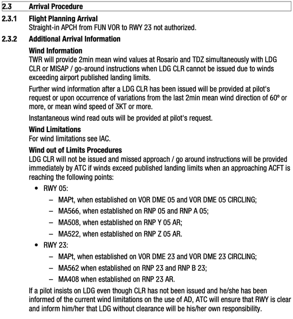

La particolarita di Funchal poi è che ci sono delle strettissime limitazioni a seconda della direzione e intensità del vento, ed è l'ATC stesso ad informare quando si è fuori dai limiti o quando si puo cominciare l'avvicinamento, per cui capita spesso di non poter nemmeno provarne uno di atterraggio, e si dirotta direttamente.

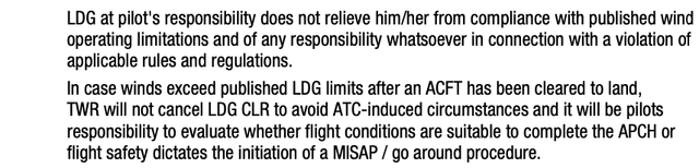

Sei per caso abilitato a FNC?
Che legalmente sia responsabilitá dell'equipaggio non cominciare l'avvicinamento con il vento fuori limiti è palese, ma l'atc molto semplicemente non ti autorizza all'atterraggio con il vento fuori limiti, come puoi ben leggere nel CCI e AOI, che stranamente ometti di pubblicare.
All'ultimo che è atterrato senza clearance è stata sospesa la licenza.
PS: negli ultimi 12 mesi ci sono atterrato 61 volte secondo il mio logbook elettronico, e non una volta sono stato autorizzato con il vento fuori limiti, e lo stesso vale per tutti i colleghi della base, per cui umilmente mi permetto di dubitare del tuo "spesso danno clearance con venti oltre ai limiti".
