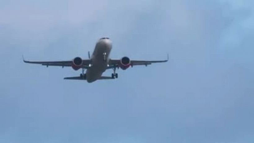

C'è una spiegazione tecnica o un collegamento per quanto avvenuto, tra compressore andato in stallo e atterraggio troppo duro? L'aereo ha poi deviato per Gran Canaria, immagino per una migliore manutenzione.
Può la "sfiammata" essere stata causata da una deformazione temporanea del motore (sfregamento alette motore?)? Sparo lì eh.
In teoria sì, ovvero il fan gratta l'abradable seal, viene momentaneamente rallentato proprio quando il FADEC comanda full thrust immettendo carburante, creando una non voluta post combustione di jetA1non bruciato.

Il rateo di discesa nel finale è da brividi…però sembra portarlo a terra volutamente anziché andare subito di go-around.
Sulla fiammata siamo sicuri? Coincide esattamente col blink della luce sulla pancia che sembra riflettersi su engine-cowl e fumi di scarico…o sbaglio ed è una fortuita coincidenza?
Direi più la seconda che hai detto, anzi, il beacon si illumina una frazione di secondo prima della fiammata - quasi in contemporanea. Qui un fermo immagine dopo aver visto il video al rallentatore:

Questo articolo parla di vento, ma dal motore escono delle fiamme.
Forse chi a scritto deve fare la visita all'oculista?
È corretto: il vento è stato la causa dell'atterraggio fallito.
Le fiamme sono state solo una conseguenza del contatto violento.
