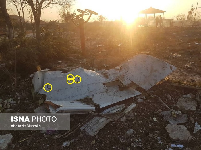

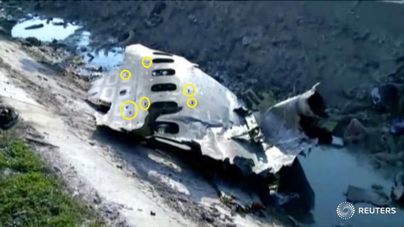

Sull’account Twitter @JacdecNew ci sono altre immagini di fori nella fusoliera, stavolta che vanno verso l’interno. Non so come postarle altrimenti lo farei io

Be direi che anche dei proiettili che forano un serbatoio possono innescare un incendio e creare una palla di fuoco...
Re: 737 Ukraine International Airlines si schianta dopo il decollo a IKA
cioe', dei buchi non riconducibili a vista in alcun modo a fori di proiettile sono un motivo sufficiente per innescare ipotesi? Con un aereo precipitato da 2500 metri su un terreno desertico pieno di sassi, con pezzi di aeroplano sparsi per decine e decine di metri dove un miliardo di pezzi di ferro e' volato in qualunque direzione?
sempre rimanendo coi piedi perterra d'ordinanza, nel filmato non vedo "palle di fucoco", ma una luce di moderate dimensioni che potrebbe anche far pensare ad un motore in fiamme. La palla di fuoco per come la intendo io la vedo solo allo schianto. Per le foto, non mi pare possano essere sufficienti a giudicare, neanche a livello di ipotesi.

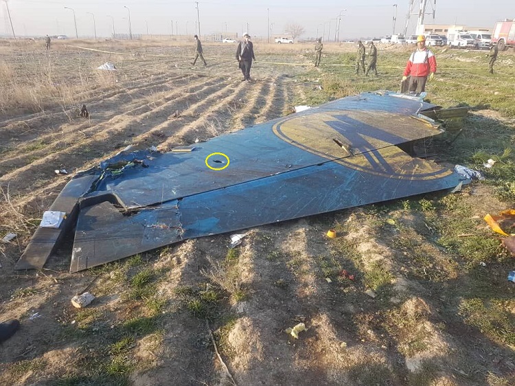

Altro non mi viene in mente: poi c'è l'eventuale attacco esterno. Su avherald c'è la foto del timone di coda, praticamente intatto e palesemente annerito.
Assolutamente no, ma mi sembrava giusto che venissero postate perché le ho considerate d’interesse. La causa dei fori potrebbe essere qualsiasi cosa

Su AvHerald c’è una foto ad alta risoluzione per dire che i buchi che si vedono in alcune immagini, e che i media stanno evidenziando, potrebbero non essere quel che si pensa che siano. Altri (solo guardando [!] i resti del motore) ipotizzano uncontained engine failure. Si avvalora anche l’ipotesi che stessero cercando di tornare indietro.
