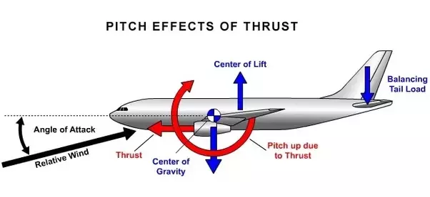

Tutti gli aerei con i motori sotto alle ali, hanno una tendenza a cabrare (pitch-up) quando viene applicata potenza; il perchè è facile da capire (senza scendere particolarmente nel tecnico) visto che sappiamo che tutte le forze vengono applicate al CG, ma il vettore della spinta ha una leva al di sotto di questo da dove la spinta realmente ha il suo effetto (non riesco a linkare l'immagine https://www.quora.com/Why-does-a-pl...-applied-and-pitch-down-when-power-is-reduced)
Nel MAX questo effetto sembra essere particolarmente amplificato dal fatto che per farci stare dei motori così grossi senza avvicinare troppo le nacelle a terra, hanno dovuto alzarli, e per alzarli li hanno dovuti muovere verso avanti (allontanando quindi ancora di più il punto di applicazione della potenza dal CG) (http://i298.photobucket.com/albums/mm262/ferpe_bucket/737MAXnacelle_zpsaf95f0ae.png) e specialmente ad alti angoli di attacco, questa differenza tra i due crea un effetto a cabrare ancora più marcato
In casi limite, all'applicazione della potenza massima e con alti angoli di attacco, potremmo arrivare quasi al limite dell'efficacia del timone di profondità, arrivando quindi al punto di non avere più "authority" per buttare giù il muso nel caso questo salisse troppo (e non parliamo di Upset Recovery, dove in caso di eccessivo pitch up la prima azione è proprio quella di togliere potenza per riguadagnare controllabilità in pitch). Il MCAS se ne accorge (attraverso l'input dei sensori di angolo di attacco) e inizia a trimmare lo stabilizatore a picchiare, per darci l'efficienza di questo insieme al timone di profondità e facilitando la manovra di recupero

Credo che l'immagine alla quale fai riferimento sia questa:

In realtà non è proprio così. Lo spostamento in avanti del propulsore non provoca un aumento del momento a cabrare dovuto alla spinta. Il momento a cabrare dipende dalla distanza verticale della retta di applicazione della spinta dal CG, e questa non è praticamente variata. Per assurdo, se il motore fosse piazzato all'altezza della cabina di pilotaggio, ma sempre alla stessa distanza verticale dal CG, produrrebbe lo stesso momento.
Il problema sul 737 MAX è si lo spostamento in avanti del motore, ma non è relativo al momento generato dalla spinta.
Quando il velivolo si trova in assetti normali, la nuova nacelle non genera portanza (genera solo resistenza). In assetti accentuati a cabrare, invece, genera portanza. Tale portanza genera a sua volta un momento a cabrare. In questo caso, allora, ha senso guardare la distanza orizzontale dal CG, che è aumentata rispetto al CFM56 (credo sia anche aumentata la portanza della nacelle, visto che più grande).
A valle di questo discorso, risulta più chiara la logica del MCAS, che si attiva solo in assetti molto pronunciati (cioè quando entra in gioco l'effetto destabilizzante della nacelle).

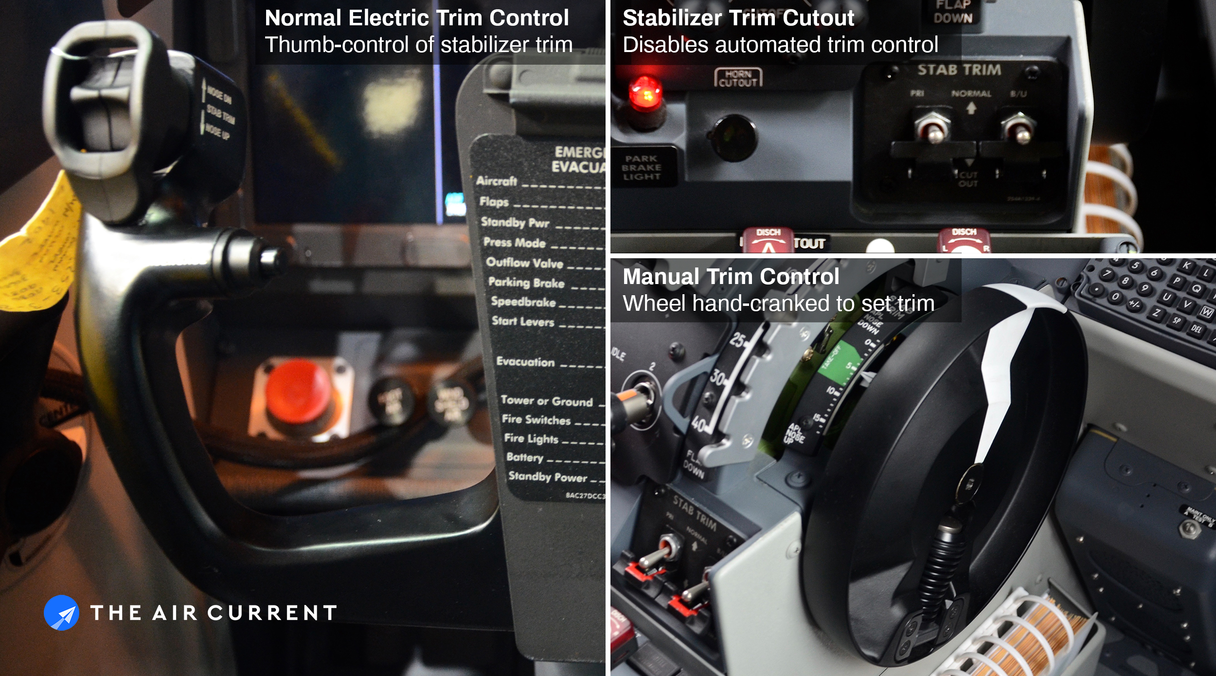

L'equipaggio del volo precedente a quello dell’incidente Lion Air non può aver “messo su OFF” il sistema MCAS, per due motivi:
1) non avevano nessun modo di sapere che il sistema MCAS esistesse, per l’aberrante decisione di Boeing di non includerne la descrizione nei manuali di volo del 737
2) non esiste un comando per “spegnere” il sistema MCAS. Da quel che ho capito leggendo le ricostruzioni degli eventi, l’equipaggio ha risolto il problema disattivando l’applicazione elettrica del trim dello stabilizzatore attivando gli switch “stabilizer trim cutout”
