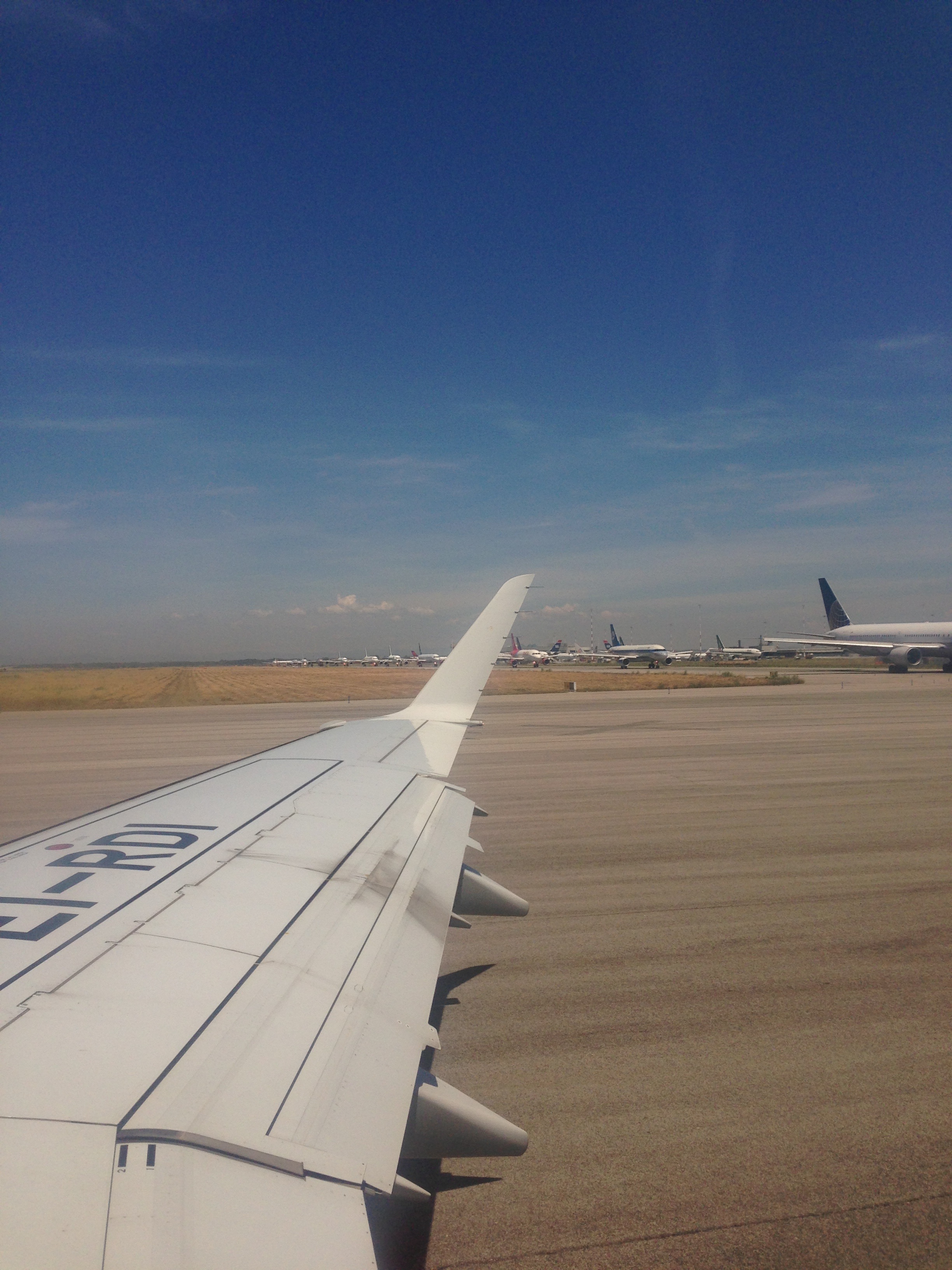

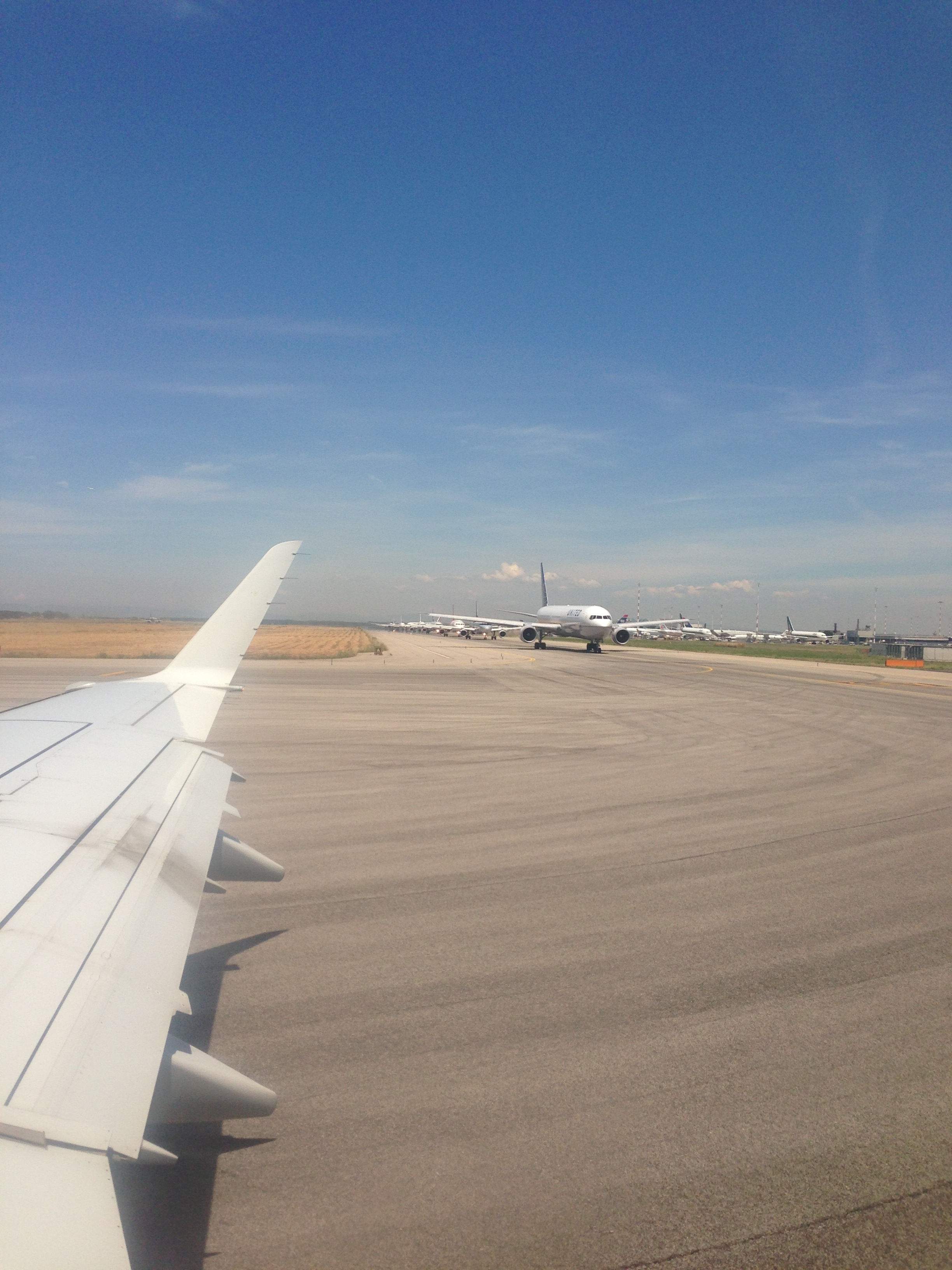

Questa la situazione traffico all'una di oggi.
Sembra un aeroporto americano
