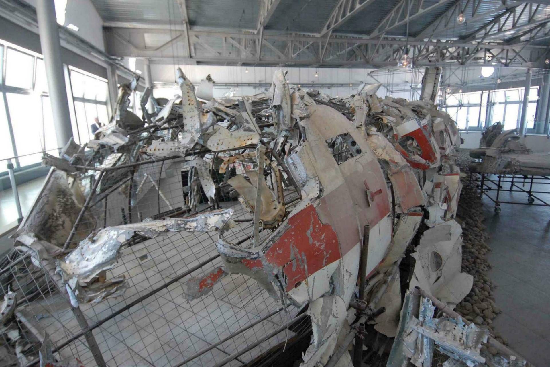

Penso che questa foto valga più di mille parole per invalidare la tesi missile su Ustica e per chi crede che ci possa essere un abbattimento tramite missile senza segni di schegge... Aggiungo che dal CVR del Malaysian si sente il rumore della detonazione del missile e poi gli allarmi... altro che "gua(rda cosa c'è)?"
