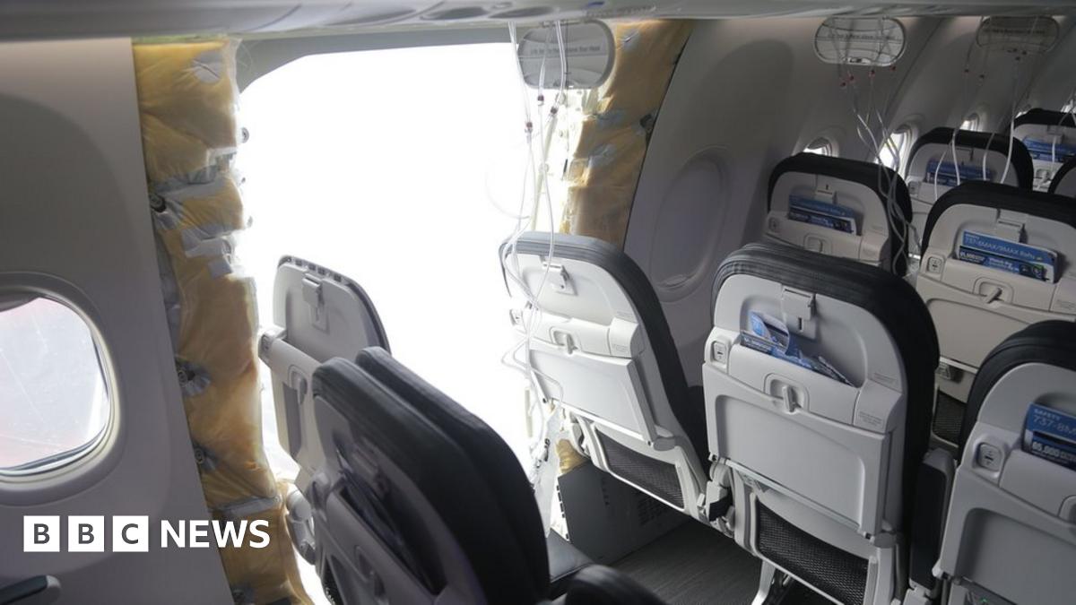

Guarda il video che o linkato sopra a 6:50 e poi le varie descrizioni che seguono. Il -8200 può averla.
La versione -8200 è quella che – al momento – vola solo Ryanair* ed è stata ordinata da altre low cost come Akasa Air, Allegiant, Arajet, VietJet...
United ha il 737 MAX 8, il quale non presenta la necessità di avere la mid-cabin exit perché la sua capienza massima non potrebbe comunque raggiungere quei valori critici per l'evacuazione.

Da Flightradar24
Both flight recorders have been sent to the NTSB lab in Washington DC, however, the Cockpit Voice Recorder was completely overwritten as the circuit breaker was not pulled in time after the aircraft landed.
Mi sembra ci sia un problema base di progettazione per questi CVR... non solo vengono facilmente sovrascritti ogni volta che l'aereo continui a volare per più di 2 ore dopo un evento, ma addirittura in questo caso in cui l'aereo non si è più mosso dopo essere rientrato all'aeroporto di partenza!
Com'è possibile?

Da Flightradar24
Com'è possibile?
Lo ha fatto notare anche la "grande capa" del NTSB nella conferenza stampa di ieri, dicendo che se l'FAA non obbligherà l'istallazione di CVR con 25 ore di memoria (come EASA) farà pressioni nel Congresso.
Più o meno dal minuto 19:15

L’aereo aveva avuto problemi in precedenza.
Giusto, ma non è chiaro che tipo di anomalia.
Dalla conferenza stampa del NTSB sembrava più un problema di "controller", e non di capacità di mantenere la pressurizzazione (come cavolo si scrive? :) )
Edit: dal minuto 4 della stessa conferenza stampa.
Ho avuto anch'io la stessa impressione. La portavoce del NTSB non sembrava che desse molta importanza alle anomalie registrate per tre volte.

Un'altra cosa che ho sentito ieri ma non riesco a controllare /confermare.
Sembra che questo "plug" e la sua installazione siano uguali a quanto già presente su alcuni 737-900.
Se questo è confermato, viene da pensare più a problemi di montaggio / installazione di questo plug specifico (o limitato a un lotto) e non a problemi di progetto.
