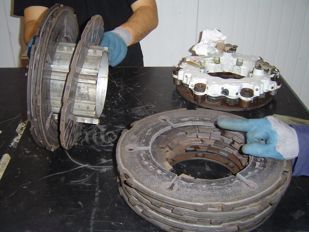

Non sono freni a disco i carrelli degli aerei? Cosa sono e come funzionano in parole povere?
Si, sono dei dischi, ma non sono così semplici come quelli di una macchina o una moto
Sono una serie di dischi di acciaio (disco, rotore, alcuni aerei cell'hanno in carbonio) e dischi di ferodo (pasticche,statore) intercalati.
In un lato ci sono i pistoni attuatori che stringono il tutto creando la forza frenante
Ecco cosa si vede togliendo la ruota di un MD80
E questo è lo schema con il cerchio
Smontando i freni di un DC9
Come potrete capire tutta quella massa stà "dentro" il cerchio e senza Brake Fan ci vuole tempo per farli raffreddare perchè l'aria non passa agevolmente dentro di essi.
Per lo stesso motivo è consigliabile togliere il parking brake con l'aereo fermo in modo che i dischi si separano un po' e possa passare aria in mezzo
