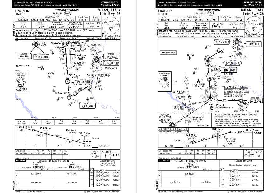

Essendo il mio primo messaggio sul forum colgo l'occasione per salutare tutti gli utenti. Ultimamente ho eseguito, per addestramento, diversi avvicinamenti con tecnica VDP. Tuttavia mi è sorto un dubbio riguardo alle minime di visibilità (nel caso specifico per Cat. A) poiché, ad esempio, la Lctr rwy 36 di linate richiede un RVR minimo di 1500 m (jeppesen chart) però facendo due conti avrei bisogno di una vis. maggiore, per far sì che, alla minima, riesca ad ottenere e mantenere i visual references. Il mio dubbio è fondato? oppure non ho preso in considerazione altri fattori?

Ciao Mandrà, ti do per primo il benvenuto sul Forum anche se sono un ospite piuttosto giovane di iscrizione.
Se non ho capito male, tu hai un vdp sulla lctr36 (LIN) che ti chiede 1500mt di RVR.
Se posti una cartina per la cat A gli diamo un occhiata e poi, magari, il buon Giannipilota2 ci fa due calcoletti dei suoi per vedere dove andremmo a sbattere.
Ecco la procedura a cui mi riferivo nel mio precedente messaggio. Vediamo se il mio dubbio è esatto oppure no, perché anche dal punto di vista normativo non vi sono fattorizzazioni da applicare, come ad esempio per la CMV.

Caro Mandrake,
hai fatto bene a porre il quesito.
Come da cartina, il VDP ( ideale ) si trova a 1,4NM ( 2592,8m ) dalla THR.
Anche volendo considerare tutte le Appoach Light System ( 900m ), tra te - che raggiungi la MDA/H di 850ft ( 513ft ) - e la Soglia Pista, ci sono 1692,8m.
Con una visibilità di 1500m, non potrai vedere nemmeno le luci verdi di soglia.
Come ho già potuto sottolineare, non sempre le cartine ci forniscono parametri validi.
Se le ALS non sono funzionanti, anche gli aerei di CAT C e D, con 2400m di visibilità, non potranno vedere la soglia pista.
Domanda: Come ti comporterai?
1 - 2 - Livelli ed attendi di vedere la soglia e 1 Atterri o 2 Riattacchi giunto allo scadere del tempo ( circa sulla THR )?
3 - Non livelli e riattacchi.

Caro Giannipilota2
In merito alla tua domanda risponderei con il "non vedo=volo il mancato" però è una domanda che apre ad una miriade di scenari diversi. Anzi, in merito vorrei avere la tua opinione ed anche quella di OneShot. No, figurati anzi mi sono iscritto per confrontarmi con altri su diversi argomenti "tecnici" e coltivare il just culture.

Il mio contributo anche riguardo ad un mini sondaggio fatto tra la comunità degli amanti dell'autopilota: generalmente parlando, quasi tutti quelli che volano su aeroplani di linea convengono che, giunti alla minima, la manovra più sensata da fare è eseguire il mancato avvicinamento.
Se invece si chiede loro cosa farebbero col Cesnino in IFR, si percepisce una maggiore esitazione sulla riattaccata ed anzi in molti sostengono che attendere il MISAP potrebbe consentire la conclusione positiva della manovra.
In virtù del fatto che le VDP sono disegnate con un margine di errore di +/- 0,5 NM, l'incertezza della posizione del velivolo alla minima, porterebbe a considerare sempre e comunque una riattaccata immediata alla minima con qualsiasi tipo di velivolo (tanto più che i liner, a differenza dei velivoli da diporto, posseggono sistemi avionici con accuratissima stima della posizione: errore uguale o inferiore a 0,02NM).
