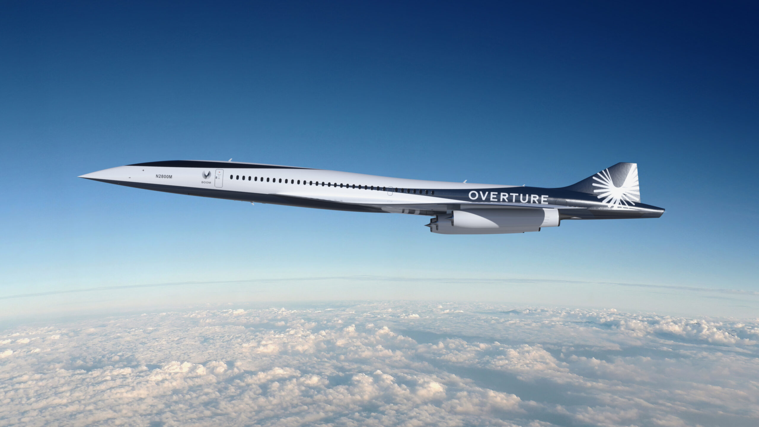

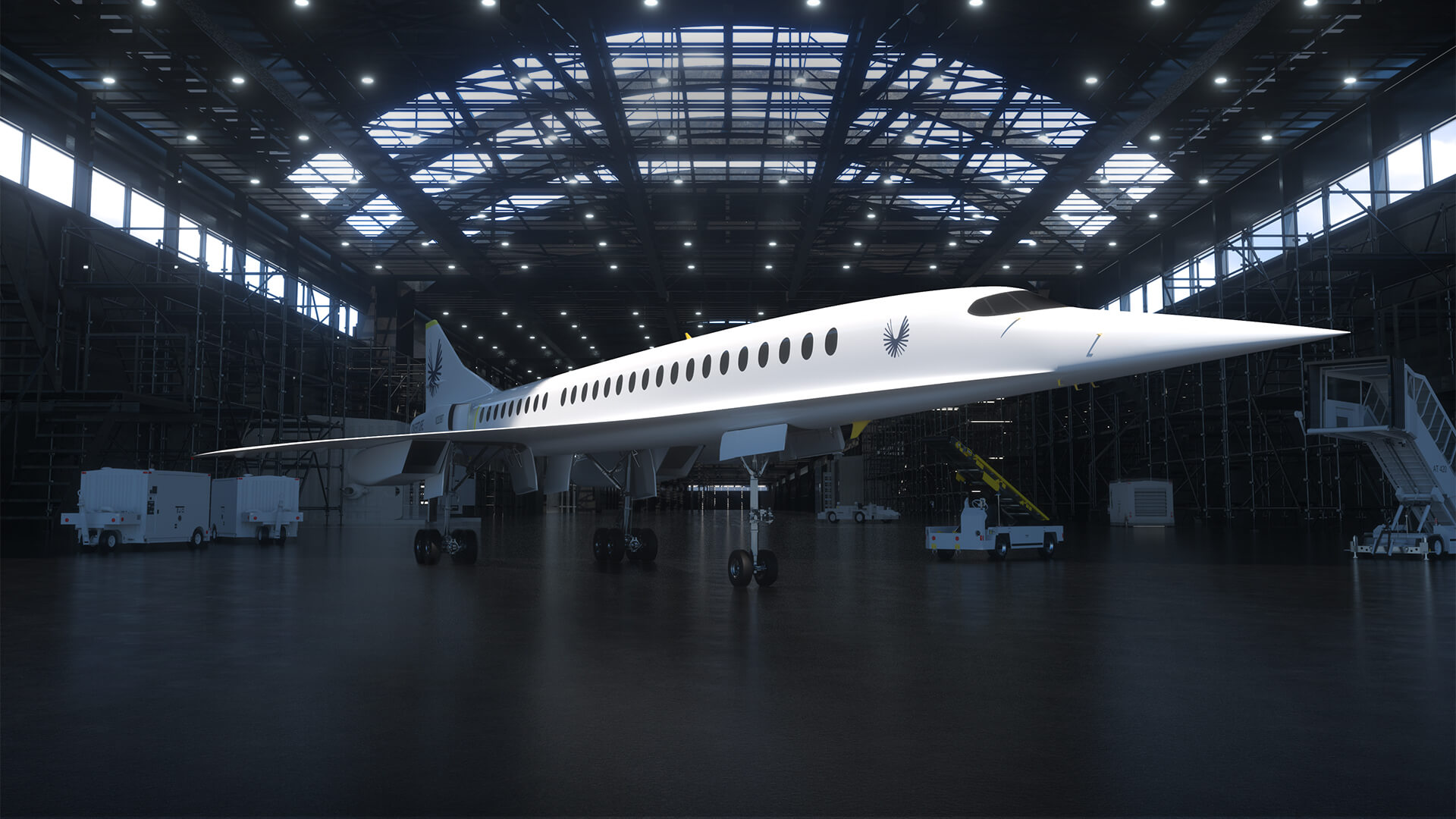

United ordina (fino a) 50 aerei supersonici da Boom
Segnalo questo podcast sul tema da parte di AvTalk, dall’eloquente titolo: “Is Boom all noise?”
Anche nel caso di deliri di grandeur franco/germano/ispanica/regnounitese subsonica civile con un aereo insensato vale la stessa regola.

Sam Chui ci aggiorna sull'evoluzione del progetto (ora con 4 motori) presentata a Farnborough
Notare come il CEO abbia glissato sul produttore dei motori. Tra l’altro passare da due in posizione arretrata, come mi sembra fosse il piano in origine, a 4 sott’ala cambia - e molto - sia il design che, a naso, i consumi.
Reactions: 777Aeromexico
Una modifica in corso d'opera da nulla, che onestamente non giova alla credibilità dell'intero progetto...
Poi se sorvolando la terraferma si limitano a Mach 1 (semmai a Mach 0,9 e qualcosa, per evitare il boom supersonico), 787 e 350 spesso volano a Mach 0,88 o anche 0,9, quindi sai che differenza...
Quando li incontrai chiesi loro se prevedessero un uso di SID e STAR standard per il loro aereo ma non mi seppero rispondere... the devil is in the details...
