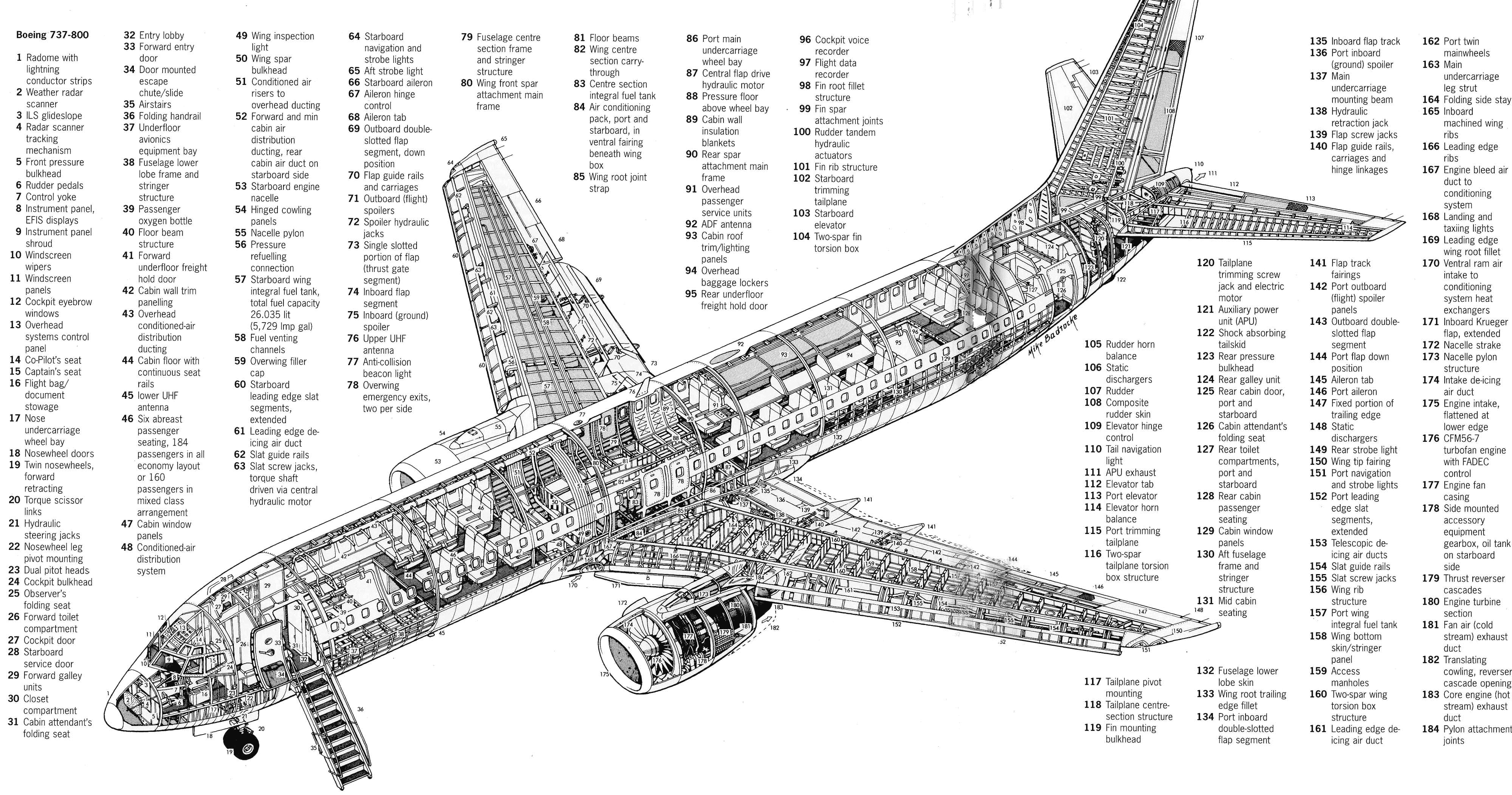

Giusto per curiosità: perché manca un finestrino proprio lì? C'è un motivo?
di solito, in linea generale, allorquando non è previsto il finestrino è perchè in quell'area passano tubazioni o impianti vari che pregiudicano la possibilità di aprire la fusoliera lateralmente mediante un finestrino appunto
Negli Airbus A319/A320/A321 se non sbaglio sono presenti alcune zone, visibili esternamente grazie ad appositi riquadri rossi tratteggiati che circondano il finestrino, dedicate all'apertura di emergenza della fusoliera da parte di vigili del fuoco, qualora non fossero utilizzabili le uscite, pertanto all'interno non dovrebbero essere presenti nelle immediate vicinenze cavi elettrici o impianti vari.

Fai attenzione! I 738 sono privi di un finestrino sul lato dx e di 2 sul lato sx. Non so pero' a quali file corrispondano! Per essere sicuro potresti bloccarti un posto dietro l'ala.

Sempre affascinanti queste illustrazioni. Online se ne trovano di tantissimi velivoli, basta una ricerca di immagini per "Mike Badrocke, cutaway", specificando poi il modello cercato.
